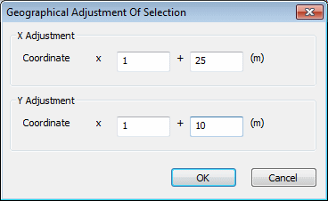

Finestra di dialogo Regolazione geografica della selezione
Questa finestra di dialogo consente di modificare la posizione degli oggetti di rete attualmente selezionati, regolandone le coordinate.
La posizione di un oggetto di rete viene specificata dalle relative coordinate X e Y, espresse in metri. La metà superiore della finestra di dialogo consente di regolare le coordinate X dei componenti, mentre la metà inferiore consente di regolare le coordinate Y.
In ogni caso, la voce nella casella a sinistra consente di modificare la scala delle coordinate. Ad esempio, inserendo un valore 2 nella casella x per la regolazione X si raddoppia la coordinata X per tutti i componenti selezionati. (La distanza orizzontale tra i componenti viene quindi raddoppiata, ma la distanza verticale rimane invariata). Le voci minori di 1 riducono le coordinate X, avvicinando i componenti.
La voce nella casella a destra consente di spostare gli oggetti di rete rispetto alla loro posizione corrente. Ad esempio, inserendo un valore 100 nella casella + per la regolazione Y, si spostano tutti i nodi selezionati di 100 metri verso nord rispetto alla loro posizione originale. Le voci negative spostano le coordinate X verso ovest e le coordinate Y verso sud.
È inoltre possibile regolare le coordinate per i singoli oggetti di rete utilizzando i fogli proprietà o facendo clic sull'icona Sposta nodi nella barra degli strumenti.
