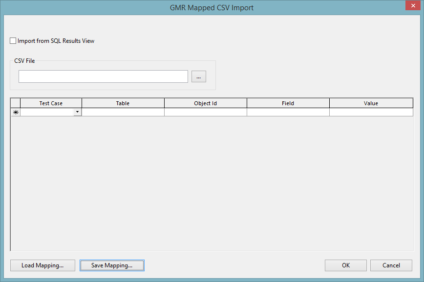

Finestra di dialogo Importazione CSV mappato GMR
Utilizzare questa finestra di dialogo per impostare casi di test basati su elementi di un file CSV o della griglia dei risultati SQL corrente.
Quando si utilizza questa finestra di dialogo, il file CSV di origine o i risultati SQL devono contenere solo alcuni dei componenti del caso di test.
Dopo aver fatto clic su OK in questa finestra di dialogo, la mappatura impostata viene cancellata e trasferito alla griglia dei casi di test nella finestra di dialogo Configurazione di simulazioni multiple generalizzate. È possibile salvare la mappatura per un successivo utilizzo facendo clic su Salva mappatura prima di fare clic su OK.
Per aprire la finestra di dialogo, fare clic sul pulsante Importazione CSV mappato nella finestra di dialogo Configurazione di simulazioni multiple generalizzate.

GMR Mapped CSV Import dialog
Elemento Descrizione
Importa da vista risultati SQL Selezionare questa casella per eseguire l'importazione dalla vista dei risultati SQL attualmente aperta. Rappresenta un'alternativa all'utilizzo di un file CSV.
File CSV Utilizzare il pulsante Sfoglia per individuare il file CSV da utilizzare. Rappresenta un'alternativa all'importazione dai risultati SQL.
Casi di test
È possibile aggiungere dettagli dei casi di test a questa griglia e modificarli. È possibile aggiungere nuovi casi di test immettendo le informazioni nella riga vuota. È possibile eliminare un caso di test facendo clic con il pulsante destro del mouse sulla colonna più a sinistra (grigia) e selezionando Elimina.
Caso di test Immettere un nome per il caso di test o sceglierne uno dall'elenco a discesa. L'elenco a discesa viene popolato con le intestazioni del file CSV o della griglia dei risultati SQL associato.
Tabella
Scegliere un tipo di oggetto per il quale esistono istanze nella rete corrente.
In alternativa, è possibile scegliere Simula, quindi scegliere un parametro (campo) che può essere modificato man mano che vengono implementati i casi di test successivi.
ID oggetto Scegliere l'oggetto per questo caso di test selezionandone l'ID. Se non sono presenti istanze del tipo di oggetto selezionato, questo elenco sarà vuoto.
Campo Scegliere il parametro (campo) da utilizzare nel caso di test.
Valore Scegliere o immettere il valore del parametro per il caso di test.
Carica mappatura Fare clic per caricare un file di mappatura (.gmr) creato in precedenza.
Salva mappatura Fare clic per salvare la mappatura corrente in un file .gmr.
OK Fare clic per trasferire l'impostazione di mappatura in questa finestra di dialogo nella griglia dei di test nella finestra di dialogo Configurazione di simulazioni multiple generalizzate. In questo modo, la mappatura verrà cancellata dalla finestra di dialogo corrente.
