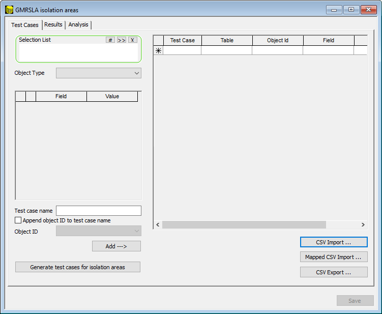

Finestra di dialogo Configurazione di simulazioni multiple generalizzate
Utilizzare questa finestra di dialogo per impostare una simulazione che esegue più casi di test.
Per aprire la finestra di dialogo per una nuova configurazione, fare clic con il pulsante destro del mouse sul gruppo Simulazioni multiple generalizzate (GMR) nella finestra Gruppo di modello e selezionare Nuovo Configurazione simulazioni multiple generalizzate.
Per aprire la finestra di dialogo per una configurazione esistente, selezionare un elemento dal gruppo Simulazioni multiple generalizzate nella finestra Gruppo di modelli.
Pagina Casi di test
Utilizzare questa pagina per specificare i casi di test nella griglia a destra. È possibile immettere i casi di test manualmente, anche se una procedura guidata è disponibile sul lato sinistro per rendere più rapida la creazione di più casi di test.

Aggiungi Fare clic su questo pulsante per aggiungere tutti i dettagli specificati finora alla griglia dei casi di test a destra. È possibile fare clic su questo pulsante più volte per aggiungere casi di test alla griglia, modificando ogni volta i dettagli della procedura guidata, se necessario.
Generazione di casi di test per le aree di isolamento
Consente di utilizzare le aree di isolamento nella GMR.
Per ogni codice di area di isolamento trovato in Collegamenti di selezione da includere nell'analisi, tutti i collegamenti nell'area di isolamento verranno chiusi e verrà eseguita una simulazione. È prevista l'esecuzione di una simulazione per ogni area di isolamento.

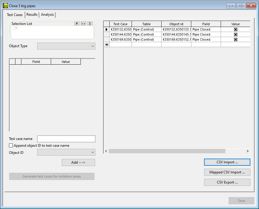

Le simulazioni multiple generalizzate (GMR) vengono configurate specificando i casi di test. L'immagine seguente mostra un caso molto semplice. Ci sono tre casi di test e quindi ci saranno tre simulazioni. Ogni simulazione comporta la chiusura di una singola condotta e la simulazione prende il nome della condotta.
Per creare questo semplice elenco di casi di test, utilizzare la sezione "procedura guidata" nel riquadro sinistro della finestra di dialogo.

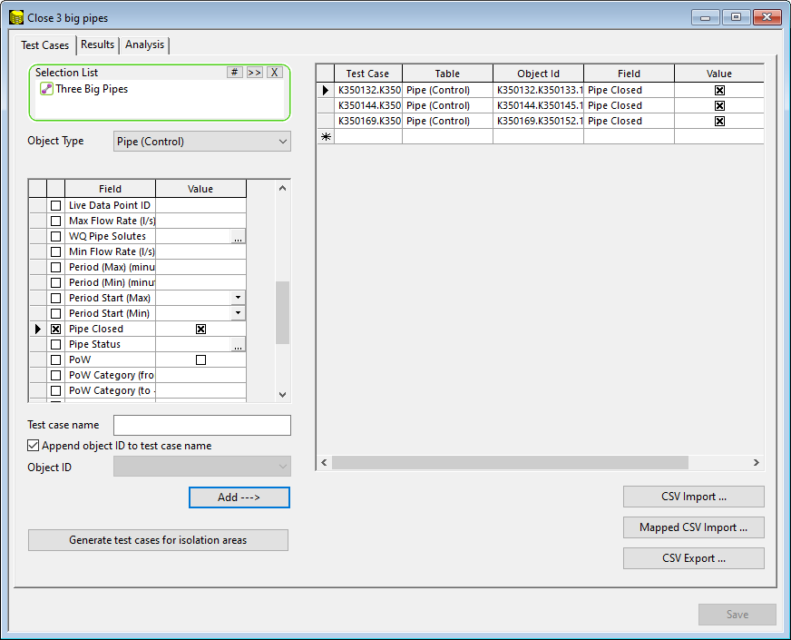

  1. Iniziare con un elenco di selezione di tre condotte. Rilasciare l'elenco nella destinazione di rilascio.
  2. Dal menu a discesa, selezionare Condotta (controllo). In questo modo vengono visualizzati i campi per i campi di controllo delle condotte.
  3. Individuare Condotta chiusa e selezionare la casella (ad es. Chiuso).
  4. Selezionare la casella Aggiungi ID oggetto al nome del caso di test. Lasciare vuoto il campo Nome caso di test.
  5. Fare clic su Aggiungi - - >. Vengono creati tre casi di test. Ognuno di essi prende il nome della condotta di riferimento e ogni caso di test prevede la chiusura della condotta.

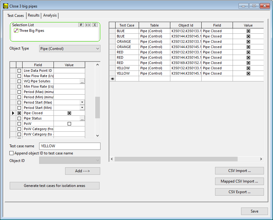

Come aggiungere più oggetti in un caso di test:
  4. Impostare il nome del caso di test su RED.
Viene creato un singolo caso di test. Il GMR eseguirà una singola simulazione denominata RED, in cui tre condotte sono chiuse.
  1. Ripetere i passaggi precedenti ma con il nome YELLOW.
  2. Fare clic su Aggiungi - - >.
  3. Elimina una delle righe del caso di test YELLOW
Ora il GMR ha due simulazioni chiamate RED e YELLOW con tre e due chiusure, rispettivamente. Continuare in questo modo per creare altri due casi di test denominati ORANGE e BLUE.

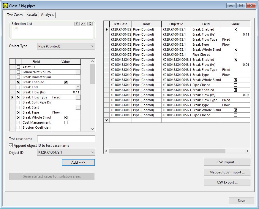

Per l'impostazione di una GMR più complessa. Prendere le tre condotte e, per ciascuna di esse, impostare un burst. Il burst comporta l'impostazione di diversi campi di controllo. Procedere all'impostazione di tre diverse dimensioni di burst.
  3. Impostare i campi di burst: abilitare il burst; per l'intera simulazione; un burst di tipo portata; una portata fissa; un valore di portata di 0,5 l/s. In totale, ci sono cinque campi di controllo.
  4. Per il caso di test, assegnare il nome SmallLeak e selezionare la casella Aggiungi ID oggetto al nome del caso di test.
  6. Modificare il valore della perdita in 1.0 l/s e modificare il nome in MediumLeak. Fare clic su + Aggiungi.
In questo modo si dispone di più casi di test per ogni oggetto. E ogni caso di test prevede l'impostazione di più campi.
Come si può vedere, la procedura guidata offre molta flessibilità. Inoltre, è possibile esportare i casi di test in formato CSV, manipolarli e reimportarli. Per ottenere una potenza ancora maggiore, è possibile utilizzare SQL per generare una tabella che viene importata nella griglia dei casi di test. Per ulteriori informazioni, vedere la finestra di dialogo Importazione CSV mappato GMR.
