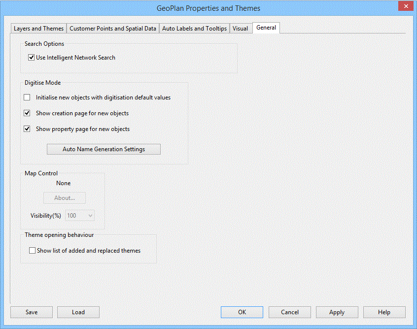

Finestra di dialogo Proprietà e tematismi planimetria - Pagina Generale
Questa pagina mostra le informazioni di base sulla planimetria, le modalità di digitalizzazione e il controllo mappa corrente.
Per aprire questa pagina, fare clic con il pulsante destro del mouse sulla planimetria e selezionare Proprietà e tematismi, quindi fare clic sulla scheda Generale.
Le impostazioni vengono utilizzate solo per la vista Planimetria corrente. Se la finestra Planimetria corrente viene chiusa, le impostazioni andranno perse (vedere comunque Proprietà modifica rete - Finestra di dialogo Opzioni di salvataggio).
GeoPlan Properties and Themes - General page
Opzione
Descrizione
Opzioni di ricerca
Selezionare la casella Usa ricerca rete intelligente per ignorare la visualizzazione della finestra di dialogo Selezione multipla quando si selezionano oggetti nella planimetria, dove diversi tipi di oggetto si sovrappongono.
Ad esempio, se l'opzione Ricerca di rete intelligente è disattivata, facendo clic su un nodo connesso ai collegamenti verrà visualizzata una finestra di dialogo di selezione del nodo e dei collegamenti connessi. Con l'opzione Ricerca di rete intelligente attivata, facendo clic sul nodo verrà selezionato solo il nodo.
Modalità di digitalizzazione
In questa pagina è possibile attivare le diverse opzioni di digitalizzazione. Queste opzioni consentono di aggiungere nodi e collegamenti rapidamente senza dover aggiungere dati a ciascun oggetto durante la creazione.
Opzione
Descrizione
Inizializza nuovi oggetti con valori di default di digitalizzazione
Selezionare questa casella di controllo per utilizzare i valori di default per gli oggetti di rete appena creati. I valori di default da utilizzare vengono selezionati mappando i template da un template di digitalizzazione agli oggetti di rete utilizzando la finestra di dialogo Selezione di default digitalizzazione.
Mostra pagina di creazione per nuovi oggetti
Deselezionare questa casella di controllo per impedire la visualizzazione della finestra di dialogo relativa alla denominazione dell'oggetto dopo la creazione dell'oggetto. Affinché questa operazione funzioni, è necessario abilitare l'opzione Generazione automatica nomi nodi.
Mostra pagina proprietà per nuovi oggetti
Impostazioni di generazione automatica nomi Fare clic per modificare le impostazioni di generazione dei nomi dei nodi. Facendo clic su questo pulsante viene visualizzata la finestra di dialogo Opzioni di rete.
Controllo della mappa
In questa sezione viene illustrato il controllo mappa corrente.
È possibile visualizzare la casella Informazioni per il controllo mappa corrente facendo clic sul pulsante Informazioni su.
Per ulteriori informazioni su come modificare il controllo mappa corrente, vedere Modifica del controllo mappa corrente.
Gli sfondi della mappa nella planimetria possono essere sfumati utilizzando l'elenco a discesa Visibilità(%). Questa impostazione non influisce sulla stampa, in cui gli sfondi delle mappe sono sempre visibili al 100%.
Funzionamento di apertura del tematismo
Selezionare l'opzione Mostra elenco di tematismi aggiunti e sostituiti per visualizzare un registro contenente le modifiche apportate al gruppo dei tematismi visualizzati nella planimetria durante il caricamento dei tematismi salvati.
