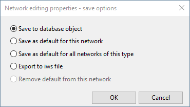

Questa finestra di dialogo consente di salvare le impostazioni correnti delle proprietà associate alla rete.
La finestra di dialogo viene visualizzata facendo sul pulsante Salva in qualsiasi scheda o in una pagina della finestra di dialogo Proprietà e tematismi planimetria.
Le proprietà salvate possono essere caricate facendo clic sul pulsante Carica presente in qualsiasi scheda o pagina della finestra di dialogo Proprietà planimetria.

Pulsante di scelta Descrizione
Salva in oggetto database
Salva le proprietà della planimetria corrente in un gruppo di tematismi esistente. Facendo clic su OK viene aperta la finestra di dialogo Salva tematismo con nome, in cui è possibile assegnare un nome al tematismo e di sceglierne la posizione; quindi viene visualizzata la finestra di dialogo Seleziona proprietà da salvare, in cui è possibile selezionare le proprietà del tematismo da salvare. I tematismi salvati vengono visualizzati sotto forma di oggetto struttura nel gruppo di modelli.
Salva come default per questa rete
Salva le impostazioni correnti come valori di default per la rete specifica. Questa opzione si applica a tutti gli utenti.
Nota: Se si utilizza questa opzione, le impostazioni vengono salvate come preferenza di rete. In altre parole, questa opzione avrà effetto su tutti gli utenti di quella rete una volta che è stato eseguito il commit della rete e pertanto deve essere utilizzata con cautela.
La barra del titolo della finestra di dialogo Proprietà e tematismi planimetria indica che le impostazioni del tematismo e delle proprietà sono state salvate come default di rete.
Salva come default per tutte le reti di questo tipo
Salva le impostazioni correnti come di default per tutte le reti dello stesso tipo. Si applica solo all'utente corrente, vale a dire che solo le impostazioni dell'utente che ha selezionato questa opzione saranno interessate.
Non viene visualizzato alcun messaggio di conferma.
Esporta in file IWS
Esporta le impostazioni correnti in un file in formato XML (.iws)
Questo file può essere ricaricato in qualsiasi momento. Per informazioni più dettagliate, vedere la sezione Ricaricamento dei tematismi salvati dell'argomento Gestione dei tematismi.
Rimuovi default da questa rete
Abilitato quando le impostazioni sono state salvate come default per questa particolare rete.
Rimuove le impostazioni correnti dai valori di default della rete.
