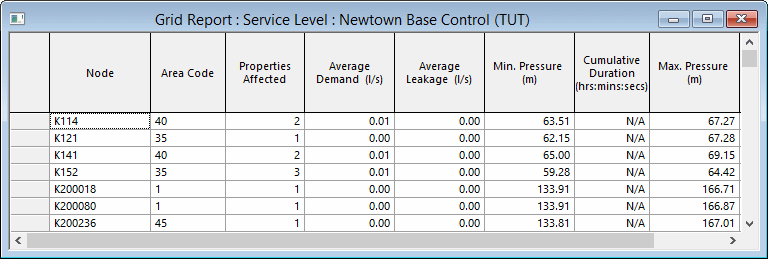

Vista Rapporto griglia (livello di servizio)
Questa vista visualizza un rapporto di tutti gli errori nel soddisfare il livello di servizio richiesto.
I tipi di rapporti che è possibile generare sono:
Note:
La vista viene visualizzata selezionando Risultati Rapporto griglia Livello di servizio, quindi completando la finestra di dialogo Livello di servizio. I campi visualizzati nella griglia dipendono dalle opzioni selezionate nella finestra di dialogo.

Campi del rapporto sul livello di servizio
Colonna Descrizione Rapporto su nodo Rapporto su punto cliente
Nodo Abitazione più alta
Nodo
ID del nodo in cui si è verificato un errore del livello di servizio
Nome
Nome del nodo in cui si è verificato un errore del livello di servizio
Codice area
Codice area al quale appartiene il nodo
Punto di utenza
Il nome del punto di utenza.
La cella Punto di utenza viene evidenziata in blu se il cliente è un cliente chiave.
Questo campo viene visualizzato solo se l'opzione Rapporto su: Punti del cliente è selezionata nella finestra di dialogo Rapporto griglia (livello di servizio)
Utilizzo della quota altimetrica in
Questo campo viene visualizzato solo se l'opzione Rapporto su: Punti del cliente è selezionata nella finestra di dialogo Rapporto griglia (livello di servizio).
Il campo mostra quale quota altimetrica è stata utilizzata:
  • Nodo
  • Punto di utenza
NO
NO
Proprietà interessate
Il numero di proprietà fornite dal nodo interessate dall'errore
NO
Domanda media
La domanda media nel nodo durante la simulazione.
Questo campo viene visualizzato solo se l'opzione Includi colonne per domanda e perdita è selezionata nella finestra di dialogo Rapporto griglia (livello di servizio).
NO
Variazione della domanda di evento (%)
Percentuale di riduzione della domanda rispetto ad una simulazione di base.
Efficienza della domanda (%)
Rapporto tra la domanda effettiva e quella nominale (media della simulazione).
Questo campo viene visualizzato solo quando si confrontano i risultati della simulazione con una simulazione di base.
Perdita media
La perdita media nel nodo durante la simulazione
NO
Pressione minima
La pressione minima raggiunta durante la simulazione se è scesa al di sotto del limite di pressione minimo per la durata specificata
N/D se la pressione non scende al di sotto del limite di pressione minimo.
Durata cumulativa minima
La durata totale durante la simulazione in cui la pressione è scesa al di sotto della soglia
Testato alle
Questo campo viene visualizzato solo se l'opzione Abitazione più alta è selezionata nella finestra di dialogo Rapporto griglia (livello di servizio).
Quota altimetrica alla quale è stata verificata la pressione minima. Il valore del campo può essere:
  • Nodo: se il nodo non dispone di un'abitazione più alta
  • Abitazione più alta
  • N/D: se il nodo/l'abitazione più alta non è sceso al di sotto della soglia di pressione minima
NO
NO
Massima pressione
La pressione massima raggiunta durante la simulazione se il limite massimo di pressione è stato superato per la durata specificata.
N/D se la pressione non supera il limite massimo di pressione.
Durata cumulativa massima
La durata totale durante la simulazione in cui la pressione ha superato la soglia
Soglia inferiore base
Calcolato dalla simulazione di base.
La pressione minima riscontrata in corrispondenza del nodo o del punto cliente per almeno la durata specificata.
Soglia inferiore
Calcolato dalla simulazione da confrontare.
Modifica soglia inferiore (%)
La differenza percentuale tra la soglia inferiore e la soglia inferiore di base.
Tempo di insorgenza soglia inferiore
Ora della simulazione in cui è stato raggiunto il valore di soglia inferiore.
Soglia superiore base
La pressione massima riscontrata in corrispondenza del nodo o del punto cliente per almeno la durata specificata.
Soglia superiore
Modifica soglia superiore (%)
La differenza percentuale tra la soglia superiore e la soglia superiore di base.
Tempo di insorgenza soglia superiore Ora della simulazione in cui è stato raggiunto il valore di soglia superiore.
