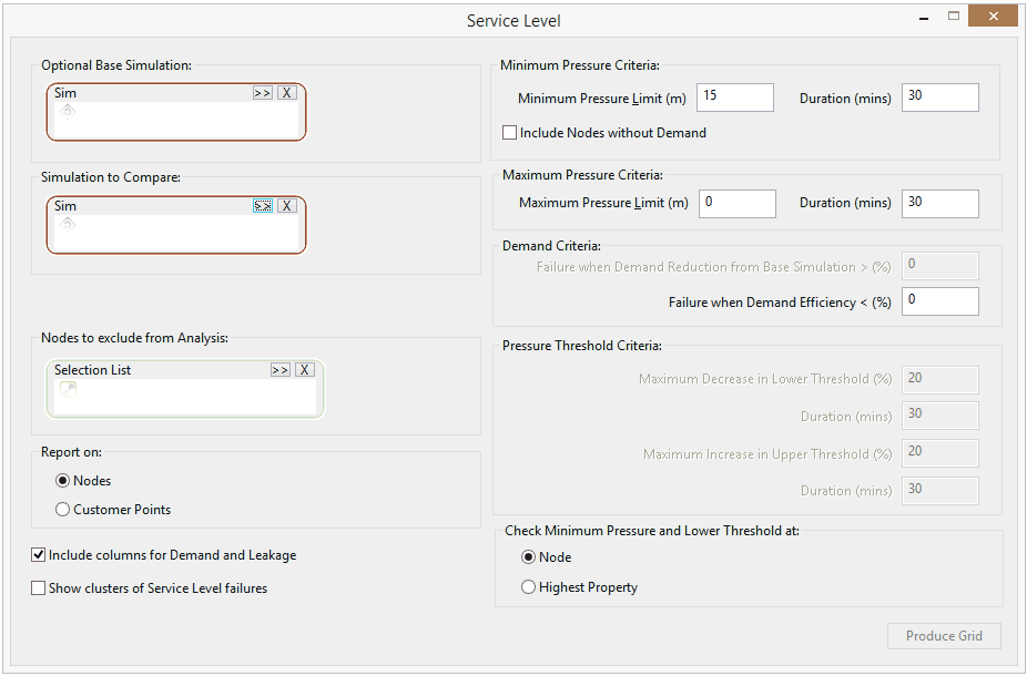

Finestra di dialogo Rapporto griglia (Livello di servizio/Riepilogo del livello di servizio)
La finestra di dialogo Livello di servizio viene utilizzata per generare un rapporto griglia di errori nel soddisfare livelli di servizio definiti durante una singola simulazione. La finestra di dialogo viene visualizzata quando si seleziona Risultati Rapporti griglia Livello di servizio oppure quando una simulazione di analisi dei collegamenti critici viene trascinata nell'area di lavoro.
Grid Report Dialog

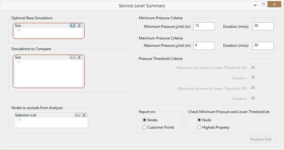

La finestra di dialogo Riepilogo del livello di servizio viene utilizzata per produrre un rapporto griglia dei conteggi degli errori nel soddisfare i livelli di servizio definiti per una selezione di simulazioni. La finestra di dialogo viene visualizzata quando si seleziona Risultati Rapporti griglia Riepilogo del livello di servizio oppure quando la simulazione di base di una simulazione analisi dei collegamenti critici viene trascinata nella area di lavoro.
Grid Report Dialog

Elemento Descrizione
Simulazione di base facoltativa
Simulazione o simulazioni di base che verranno confrontate con la simulazione oggetto del rapporto.
Se viene selezionata una simulazione di base, solo i nodi o i punti cliente che non hanno superato i criteri del livello di servizio nella simulazione di base ma li hanno invece superati nella simulazione da confrontare verranno inclusi nella griglia .
I nodi o i punti cliente che non hanno soddisfatto i criteri del livello di servizio sia nella simulazione di base che nella simulazione da confrontare non verranno inclusi ne rapporto.
Simulazione/Simulazioni da confrontare
Simulazione o simulazioni per le quali deve essere prodotto il rapporto griglia.
Se è aperta una simulazione, questo campo verrà compilato automaticamente con la simulazione corrente.
Per i rapporti di riepilogo, è possibile aggiungere più simulazioni.
Nodi da escludere dall'analisi:
Un elenco di selezione di nodi che non verranno testati per verificare la presenza di errori rispetto ai criteri di domanda (se applicabili) o ai criteri della soglia di pressione.
Criteri pressione minima
La pressione minima target e la durata consentita. Se la pressione scende al di sotto di questo target per un periodo superiore alla durata (dove la durata è cumulativa per tutta la durata della simulazione), viene segnalato un errore.
I valori di default dei campi Limite di pressione minimo e Durata sono quelli impostati nella pagina Livelli di servizio della finestra di dialogo Opzioni.
Se una simulazione di analisi dei collegamenti critici o di arresto è aperta, questi valori verranno popolati con i criteri di pressione minima utilizzati per tale simulazione.
Le verifiche dei criteri di pressione minima non verranno eseguite se viene immesso uno zero nel campo Durata.
Includi nodi senza domanda
Non applicabile ai rapporti di riepilogo.
Selezionare questa casella di controllo per includere i nodi non di domanda nella vista griglia del livello di servizio.
Criteri pressione massima
La pressione massima consentita e la durata. Se la pressione sale al di sopra di questo target per un periodo superiore alla durata (dove la durata è cumulativa per tutta la durata della simulazione), viene segnalato un errore.
I valori di default dei campi Limite pressione massima e Durata sono quelli impostati nella pagina Livelli di servizio della finestra di dialogo Opzioni.
Se è selezionata una simulazione di analisi dei collegamenti critici, il campo Limite pressione massima verrà popolato con i criteri di pressione massima utilizzati per tale simulazione. Le verifiche dei criteri di pressione massima non verranno eseguite se viene immesso uno zero nei campi Limite pressione massima o Durata.
Criteri di domanda
Il campo Errore quando la riduzione della richiesta dalla simulazione di base > (%) è la percentuale di riduzione della domanda consentita rispetto ad una simulazione di base (a causa della domanda correlata alla pressione). Se la riduzione della domanda scende al di sotto di questo target, viene segnalato un errore. Il valore di default per questo campo è impostato nella pagina Livelli di servizio della finestra di dialogo Opzioni.
Il campo Errore quando l'efficienza della domanda < (%) viene utilizzato per definire il rapporto consentito tra la domanda effettiva e quella nominale (ponderata in base alla simulazione).
Se è selezionata una simulazione di analisi dei collegamenti critici, il campo Errore quando l'efficienza della domanda < (%) verrà popolato con i criteri di efficienza della domanda media utilizzati per tale simulazione.
Se nel campo viene immesso uno zero, il controllo dei criteri di domanda non verrà eseguito.

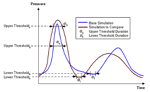

Criteri soglia di pressione
La differenza percentuale consentita tra le soglie di pressione inferiore e superiore della simulazione da confrontare e della simulazione di base. Se la differenza percentuale supera questi criteri, viene segnalato un errore.
I valori di default dei campi Criteri soglia di pressione sono quelli impostati nella pagina Livelli di servizio della finestra di dialogo Opzioni.
Se si seleziona una simulazione di arresto, i campi Criteri soglia di pressione verranno popolati con i criteri della soglia di pressione utilizzati per tale simulazione.
  • La soglia inferiore in corrispondenza di un nodo viene calcolata come la pressione minima riscontrata durante la simulazione per almeno la durata specificata (dove la durata è un periodo continuo, ovvero non cumulativo).
  • La soglia superiore in corrispondenza di un nodo viene calcolata come la pressione massima superata almeno per la durata specificata.
  • La differenza percentuale è calcolata come:
    • (Soglia superiorec - Soglia superioreb)/Soglia superioreb
    • (Soglia inferioreb - Soglia inferiorec)/Soglia inferioreb
I controlli della soglia di pressione non verranno eseguiti se si immette uno zero come valore di soglia.
Rapporto su
Opzioni per creare rapporti su nodi o punti cliente.
Controlla pressione minima e soglia inferiore a
Disponibile solo se è stata selezionata l'opzione Rapporto su: Nodi.
Se si sta creando un rapporto sui nodi ed è stataimpostata la proprietà più alta per ogni nodo, è possibile utilizzare queste informazioni aggiuntive e creare rapporti sul livello di servizio per i nodi o per la proprietà più alta servita da ogni nodo.
Includi colonne per domanda e perdita
Selezionare questa casella per includere i valori Domanda media e Perdita media nella vista griglia del livello di servizio.
Mostra cluster di errori del livello di servizio
Selezionare questa casella per visualizzare una griglia di cluster contenente i dettagli dei cluster di errori dei nodi o dei punti cliente.
Produci griglia (pulsante)
Dalla finestra di dialogo Livello di servizio: produce la griglia del livello di servizio.
Dalla finestra di dialogo Riepilogo del livello di servizio: produce la griglia Riepilogo del livello di servizio
