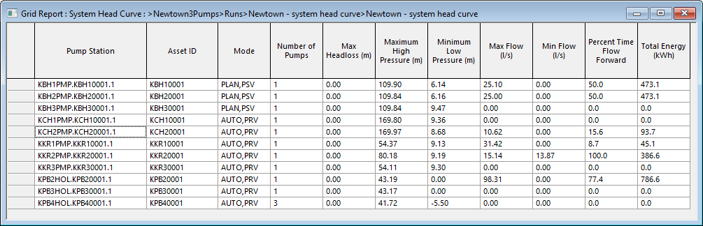

Il report Curva di carico del sistema fornisce informazioni di base sulle pompe per le quali vengono generate le curve di carico del sistema. Il menu contestuale consente di visualizzare la finestra di dialogo delle stazioni di pompaggio per visualizzare le curve di carico del sistema e permette di trovare le pompe nella planimetria.
| Elemento | Descrizione |
| Stazione di pompaggio |
La stazione di pompaggio in cui viene generata la curva di carico del sistema. |
| Codice ID | Il codice ID per la stazione di pompaggio specificata. |
| Modalità | La modalità per la stazione di pompaggio specificata. |
| Numero di pompe | Numero di singole pompe nella stazione di pompaggio. |
| Perdita di carico massima | Valore massimo di perdita di carico registrato durante la simulazione. |
| Max alta pressione | L'alta pressione massima registrata nella stazione di pompaggio durante la simulazione. |
| Minimo bassa pressione | La bassa pressione minima registrata nella stazione di pompaggio durante la simulazione. |
| Portata massima | Volume massimo di fluido che supera un punto per unità. |
| Portata min. | Volume minimo di fluido che supera un punto per unità di tempo. |
| % tempo portata in avanti | La percentuale di tempo durante la simulazione in cui la portata procede in avanti. |
| Energia totale | Energia totale utilizzata nella stazione di pompaggio durante la simulazione. |
