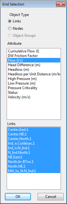

Finestra di dialogo Selezione griglia
Questa finestra di dialogo viene utilizzata per visualizzare risultati variabili nel tempo per una selezione di oggetti di rete nella stessa griglia.
Vedere Risultati della griglia relativi agli oggetti selezionati per ulteriori informazioni sulla visualizzazione dei dati dei risultati variabili nel tempo in una griglia per più oggetti di rete.
Come visualizzare la finestra di dialogo:
  1. Aprire una simulazione per riprodurla.
  2. Selezionare uno o più oggetti di rete.
  3. Fare clic sullo strumento (griglia Oggetti selezionati) nella barra degli strumenti Operazioni oppure selezionare Selezione | Risultati griglia.
Tipo di oggetto
I pulsanti di opzione Collegamenti, Nodi e Gruppi di oggetti consentono di scegliere il tipo di oggetto da includere nella griglia.
Attributo
Elenca i parametri che è possibile includere nella griglia in base al tipo di oggetto selezionato.
Se è selezionato un solo tipo di oggetto, l'elenco degli attributi contiene automaticamente i parametri per quel tipo.
È possibile selezionare un solo attributo da includere nella griglia.
Collegamenti
Elenca gli oggetti selezionati del tipo di oggetto scelto.
Se è selezionato un solo tipo di oggetto, l'elenco degli oggetti contiene tutti gli oggetti selezionati.
I punti cliente selezionati vengono inclusi nell'elenco quando vengono scelti i nodi come tipo di oggetto.
All'interno dell'elenco, è possibile regolare la selezione facendo clic sulle singole voci per deselezionarle o selezionarle nuovamente.
Solo gli oggetti selezionati (evidenziati) verranno inclusi nella griglia dei risultati.
