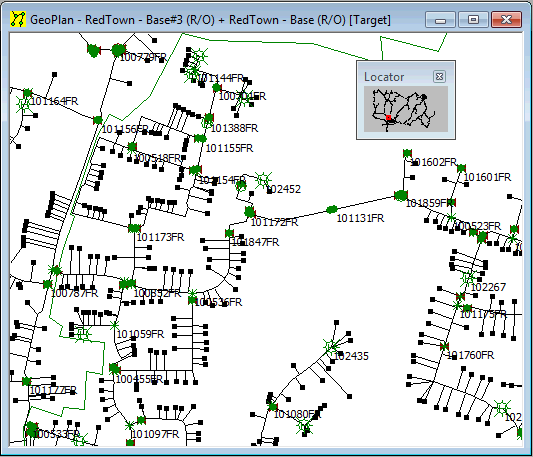

Visualizzazione dei punti cliente
I punti cliente possono essere visualizzati nella finestra Planimetria. Vedere Visualizzazione dei punti cliente sulla planimetria.
I punti cliente possono essere visualizzati e modificati nella griglia Punti cliente e nel foglio proprietà.
