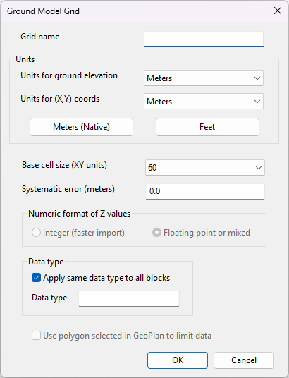

Finestra di dialogo Importa modello terreno (griglia)
Questa finestra di dialogo viene utilizzata come parte del processo di importazione per i modelli di terreno con griglia. La finestra di dialogo viene visualizzata quando si selezionano uno o più file del modello di terreno nella finestra di dialogo File di Windows e si fa clic su Apri.

Modello terreno griglia
Immettere il nome del modello di terreno con griglia in questo campo.
Unità quota altimetrica al suolo
Selezionare le unità utilizzate nei file per i valori Z che si stanno per importare
Unità per coordinate (X,Y)
Selezionare le unità utilizzate nei file per le coordinate X e Y che si stanno per importare
Dimensioni cella di base (unità XY)
Il valore Dimensioni cella di base viene calcolato in base alla massima risoluzione disponibile nei dati importati.
La risoluzione può essere aumentata selezionando una cella di dimensioni inferiori dall'elenco a discesa, se disponibile.
Errore sistematico
Lo scostamento quota altimetrica. La correzione dei valori Z verrà applicata all'importazione.
Ad esempio, se si inserisce un errore sistematico di -2, i valori Z saranno aumentati di 2 all'importazione.
Formato numerico dei valori Z
Selezionare l'opzione Intero (importazione più veloce) per importare tutti i valori Z come numeri interi.
Selezionare l'opzione Virgola mobile o misto per includere cifre decimali nell'importazione di valori Z.
Tipo dati
È possibile utilizzare il tipo di dati per aggiungere al modello di terreno informazioni sull'origine dei dati del modello di terreno, ad esempio LIDAR. Un tematismo del modello di terreno sul tipo di dati può essere applicato in seguito alla vista Planimetria.
Selezionare la casella Applica lo stesso tipo di dati a tutti i blocchi e digitare le informazioni sul tipo di dati. Il tipo di dati immesso verrà applicato a tutti i file importati.
Usa il poligono selezionato in Planimetria per limitare i dati
Questa opzione è disponibile se nella finestra Planimetria corrente è selezionato un solo poligono.
Selezionare questa opzione per limitare l'importazione ai soli file contenenti dati che si sovrappongono al poligono selezionato.
