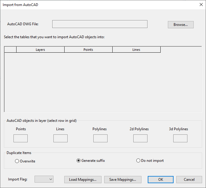

Finestra di dialogo Importa da AutoCAD
La finestra di dialogo Importa da AutoCAD viene utilizzata durante l'importazione da file DWG di AutoCAD.
La finestra di dialogo viene visualizzata quando si seleziona Importa Da file DWG di AutoCAD dal menu Rete.
Campo della finestra di dialogo Descrizione
File DWG di AutoCAD:
Visualizza il percorso del file DWG da utilizzare per l'importazione. Utilizzare il pulsante Sfoglia per selezionare un file da una finestra di dialogo Apri di Windows.
Griglia di layer
Nella griglia vengono visualizzati tutti i layer del file DWG selezionato. La griglia è composta da tre colonne:
Colonna griglia Descrizione
Layer
Nome layer
Punti
Elenco a discesa degli oggetti di rete.
Dall'elenco, selezionare l'oggetto di rete che stabilisce il formato di importazione dei punti AutoCAD.
Linee
Dall'elenco, selezionare l'oggetto di rete che stabilisce il formato di importazione delle linee AutoCAD.
Oggetti AutoCAD nel layer
Visualizza il numero di ciascun tipo di oggetto AutoCAD in un layer evidenziato nella Griglia layer.
Nota: Quando si importa una polilinea 3D da un file DWG di AutoCAD, se i punti sulla polilinea hanno valori Z validi, vengono creati dei nodi fittizi sulla polilinea per tenere conto della quota altimetrica. Le quote altimetriche dei nodi vengono impostate per il nodo a monte e a valle.
Elementi duplicati
Sono disponibili tre opzioni per gestire gli elementi duplicati:
Opzione Descrizione
Sovrascrivi
Gli elementi duplicati verranno sovrascritti (default)
Genera suffisso
Aggiungere un suffisso all'ID oggetto degli elementi duplicati (#1, #2 e così via)
Non importare
Gli elementi duplicati verranno ignorati e non importati
Carica mappature:
Caricare nella griglia dei layer le mappature di punti e linee salvate in precedenza dal file di configurazione di AutoCAD
Salva mappature:
Salvare le mappature di punti e linee nella griglia dei layer come file di configurazione di AutoCAD
