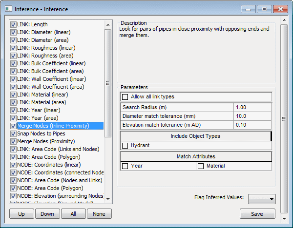

Finestra di dialogo Interpolazione (editor dei dati di interpolazione)
L'editor dei dati di interpolazione viene utilizzato come parte del processo di deduzione dei valori dei dati mancanti nella rete.
Esistono diverse regole di interpolazione che possono essere applicate alla rete per cercare di inserire i valori mancanti. Queste regole sono elencate sul lato sinistro della finestra di dialogo. Le regole possono essere riordinate utilizzando i pulsanti Su e Giù nella parte inferiore dell'editor. Utilizzare i pulsanti Tutto e Nessuno per controllare tutte le regole o per cancellarle tutte.
I parametri richiesti per ogni attività sono visualizzati sul lato destro della finestra di dialogo. Il riquadro superiore contiene una descrizione dell'attività di interpolazione, quindi l'editor dovrebbe essere facile da usare.
È possibile attivare o disattivare una determinata attività selezionando la casella di controllo accanto al nome, non ché impostare un flag per tutti i valori ottenuti tramite interpolazione.
