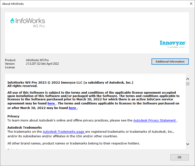

Nel riquadro Informazioni su InfoWorks WS Pro vengono visualizzate informazioni utili sull'installazione corrente di InfoWorks WS Pro, nonché informazioni sulla privacy e sui marchi registrati Autodesk.
La finestra Informazioni su viene visualizzata selezionando Informazioni su InfoWorks WS Pro dal menu ?. Il contenuto dell'area Informazioni aggiuntive può essere copiato negli Appunti.
Un esempio della finestra Informazioni su InfoWorks quando si utilizza una licenza fornita da Innovyze:

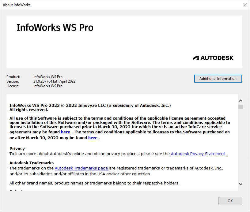

Esempio della finestra Informazioni su InfoWorks quando si utilizza una licenza fornita da Autodesk:

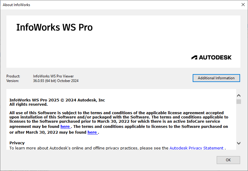

Esempio della finestra Informazioni su InfoWorks quando si utilizza il visualizzatore di Autodesk InfoWorks WS Pro.
