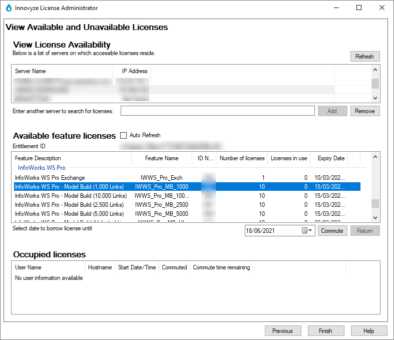

Licenza Innovyze
Innovyze offre una licenza basata su abbonamento. La licenza Innovyze è semplice da installare ed è possibile aggiungere altri utenti o software o funzionalità alla licenza Innovyze da remoto con una minima interazione da parte dell'utente. Sarà inoltre possibile vedere facilmente chi sta eseguendo cosa mediante Innovyze License Administrator (ILA), di cui è mostrato un esempio di seguito:
Una licenza Innovyze consente l'esecuzione di InfoWorks WS Pro sul PC, sulla rete o in remoto. Innovyze fornisce un ID diritto (EID) che l'amministratore di sistema o un utente con privilegi simili utilizza per impostare la licenza su un PC o su un server di rete utilizzando ILA.
Nota: ILA viene utilizzato solo per le licenze Innovyze.
Per informazioni dettagliate su come ottenere una licenza Innovyze valida, contattare Autodesk.
