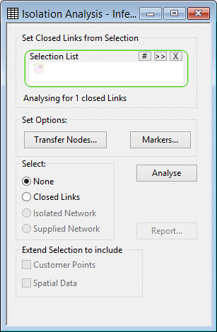

Finestra di dialogo Analizzatore di isolamento
Questa finestra di dialogo consente di controllare il processo di analisi dell'isolamento.
L'analizzatore di isolamento viene utilizzato per cercare sezioni isolate della rete. I collegamenti chiusi vengono identificati dai dati di controllo. Inoltre, una selezione di collegamenti da considerare chiusi può essere inclusa per l'uso nell'analisi dell'isolamento. La traccia evidenzia quindi le parti della rete isolate a causa della chiusura dei collegamenti.
La finestra di dialogo viene visualizzata (quando una rete è aperta) scegliendo Strumenti Analizzatore di isolamento .
Elemento Descrizione
Impostazione di collegamenti chiusi dalla selezione
Facoltativo se è stata effettuata una selezione sulla planimetria prima dell'apertura della finestra di dialogo.
Selezione di collegamenti che devono essere considerati disponibili per essere chiusi a scopo di isolamento.
Impostazione delle opzioni
Nodi di trasferimento Apre la finestra di dialogo Stato nodi di trasferimento, che consente di visualizzare la domanda associata ai nodi di trasferimento nella rete e di controllare se un trasferimento è considerato una domanda o una fornitura.
Contrassegni Apre la finestra di dialogo Scegliere tipi di dati spaziali, che consente di selezionare i contrassegni da visualizzare sulla planimetria in corrispondenza dei collegamenti identificati come considerati chiusi e da chiudere.
Seleziona
Per selezionare gli oggetti da evidenziare nella planimetria.
Nessuno ~
Collegamenti chiusi
Prima dell'analisi: i collegamenti selezionati impostati come chiusi dall'utente (e i collegamenti determinati come chiusi dai dati di controllo, se presenti).
Dopo l'analisi: i collegamenti chiusi lungo i contorni di aree isolate.
Rete isolata
Disponibile solo dopo l'analisi.
Parti della rete isolate dalla fornitura.
Rete di fornitura
Parti della rete collegate ad una fornitura.
Estendi selezione per includere
Punti del cliente Se selezionata, questa opzione include i punti cliente isolati/forniti nella selezione Planimetria.
Dati spaziali Se selezionata, questa opzione include i punti dati spaziali isolati/forniti nella selezione Planimetria.
Pulsanti
Rapporto
Apre la finestra di dialogo Opzioni del rapporto, che consente di identificare gli elementi che possono essere inclusi in un rapporto HTML.
Analizza Avvia l'analisi dell'isolamento.
