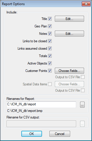

Finestra di dialogo Opzioni rapporto
La finestra di dialogo Opzioni rapporto viene utilizzata quando si esegue un'analisi della traccia di isolamento o dell'isolamento oppure quando si crea un rapporto per una selezione di collegamenti.
La finestra di dialogo viene utilizzata per identificare gli elementi da includere in un rapport HTML che può essere richiesto dall'utente.
Per visualizzare la finestra di dialogo, fare clic sul pulsante Rapporto nella vista Traccia isolamento/vista Analizzatore di isolamento.

Opzioni della finestra
Di seguito sono riportate le opzioni disponibili per il rapporto:
Opzione Descrizione
Titolo
Viene fornito un titolo di default. Il titolo può essere modificato dall'utente.
Planimetria
La finestra Planimetria corrente.
Note
Da modificare da parte dell'utente.
Collegamenti da chiudere

Una tabella dei collegamenti selezionati per essere impostati come chiusi. La tabella contiene le colonne Tipo di collegamento, Codice ID, Dal nodo, Al nodo e Chiudi al nodo. La colonna Chiudi al nodo verrà compilata solo se il riferimento è ad una valvola che si presume essere posizionata in corrispondenza del nodo di delimitazione o all'estremità di un collegamento indicata dall'utente.
Collegamenti chiusi richiesti
Solo Analisi isolamento:
Una tabella dei collegamenti selezionati per essere impostati come chiusi. La tabella contiene le colonne Tipo di collegamento, Codice ID, Dal nodo e Al nodo.
Collegamenti selezionati
Solo Rapporto collegamenti selezionati:
Una tabella dei collegamenti selezionati dall'utente. La tabella contiene le colonne Tipo di collegamento, Codice ID, Dal nodo e Al nodo.
Collegamenti considerati chiusi
Solo Traccia isolamento e Analisi isolamento:
Visualizzato in una tabella con colonne per Tipo di collegamento, Codice ID, Dal nodo e Al nodo.
Totali
Visualizzato in una tabella che mostra una ripartizione dettagliata del numero totale di collegamenti interessati e della lunghezza totale della condotta interessata.
Se le opzioni Punti cliente e Dati spaziali sono selezionate, verrà incluso il numero totale di punti cliente e di punti dati spaziali interessati.
I totali di Numero o Proprietà, Domanda media e Clienti chiave associati ai punti cliente verranno inclusi se le opzioni relative ai punti cliente sono selezionate
Oggetti attivi
Tabella dei nodi di trasferimento, delle pompe e dei serbatoi inclusi nella selezione.
Punti del cliente
Traccia isolamento e Analisi isolamento: tabella dei punti cliente interessati.
Rapporto collegamenti selezionati: tabella dei punti cliente allocati ai collegamenti selezionati.

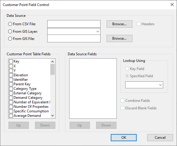

I campi da includere nel rapporto sono specificati nella finestra di dialogo Controllo campo Punto di utenza. La tabella dei campi dei punti cliente può essere esportata in un file CSV specificato dall'utente.
Dati spaziali
Traccia isolamento e Analisi isolamento: tabella dei dati spaziali interessati.
Rapporto collegamenti selezionati: tabella di dati spaziali allocati ai collegamenti selezionati.
I campi da includere nel rapporto sono specificati nella finestra di dialogo Controllo campo Dati spaziali. La tabella dei campi dei dati spaziali può essere esportata in un file CSV specificato dall'utente.
L'utente specifica il percorso e il nome file del rapporto. Il rapporto viene generato in formato HTML. Una bitmap della planimetria viene salvata nella stessa directory del rapporto HTML.
Opzioni per i punti cliente e i dati spaziali
I campi dei dati spaziali e dei punti cliente da includere nel rapporto possono essere specificati nelle finestre di dialogo Controllo campo Punto di utenza e Controllo campo Dati spaziali.
