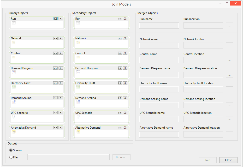

La finestra di dialogo Unisci modelli viene utilizzata per combinare coppie di oggetti modello in un singolo oggetto unito.
Per visualizzare la finestra di dialogo, selezionare Unisci modelli dal menu Strumenti.
Trascinare e rilasciare gli oggetti da unire nelle caselle di selezione Oggetti principali e Oggetti secondari oppure utilizzare il pulsante Sfoglia per cercare gli oggetti:
- Gli oggetti principali verranno aggiunti agli oggetti secondari. In generale, in caso di conflitti di dati tra l'oggetto principale e l'oggetto secondario, i dati dell'oggetto principale hanno la precedenza. Vedere Unione di modelli per ulteriori dettagli sulle regole di unione.
- Se si seleziona una simulazione come oggetto principale o secondario, anche gli oggetti utilizzati in quella simulazione, ad esempio rete, controllo, diagramma di domanda e così via, verranno selezionati automaticamente per l'unione.
Il nome dell'oggetto unito è il nome che verrà assegnato all'oggetto appena creato:
- Il nome di default dell'oggetto unito da creare è basato sui nomi dell'oggetto principale e dell'oggetto secondario: <Nome oggetto principale>_<Nome oggetto secondario>. Il nome dell'oggetto unito può essere modificato manualmente nella finestra di dialogo.
La posizione dell'oggetto unito è la posizione in cui verrà salvato l'oggetto appena creato:
- La posizione di default dell'oggetto unito da creare è la posizione dell'oggetto principale. La posizione dell'oggetto unito può essere modificata manualmente facendo clic sul pulsante
e selezionando un posizione nel database.
Selezionare la destinazione del rapporto di registro dalla sezione Output.
- Griglia: i messaggi di registro vengono visualizzati sullo schermo
- File: i messaggi di registro vengono salvati in un file di testo. Impostare la destinazione in cui salvare il file di testo facendo clic sul pulsante Sfoglia.
Fare clic sul pulsante Unisci per unire gli oggetti principale e secondario selezionati. Gli oggetti uniti verranno creati con i nomi e le posizioni definiti nella sezione Oggetti uniti della finestra di dialogo.
