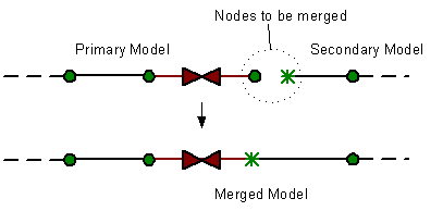

Unione di un nodo a carico fisso con un nodo di trasferimento
Un nodo presente sia nella rete primaria sia in quella secondaria come nodo Piezometriche in una rete e come nodo di trasferimento nell'altra verrà unito in un nodo di base senza controllo.
Questo per consentire casi in cui ciascuna rete contenga una rappresentazione semplificata del carico/della portata dell'altra rete.
Unione di due nodi di trasferimento
Un nodo presente sia nella rete primaria sia in quella secondaria come nodo di trasferimento verrà unito in un nodo di base senza controllo.
Questo per consentire casi in cui ciascuna rete contenga una rappresentazione semplificata della portata in entrata/in uscita dell'altra rete.
Unione di nodi con domanda allocata direttamente
Se un nodo in uno (e solo uno) dei modelli contiene una domanda allocata direttamente, tale domanda verrà mantenuta nel modello unito. Se entrambi i modelli contengono una domanda allocata direttamente per il nodo, verrà mantenuta solo la domanda del modello primario e un avvertimento verrà visualizzato nel registro.
Ciò consente di gestire i casi in cui i nodi di connessione possono trovarsi su un lato di una valvola chiusa con la domanda allocata al nodo in un solo modello.
