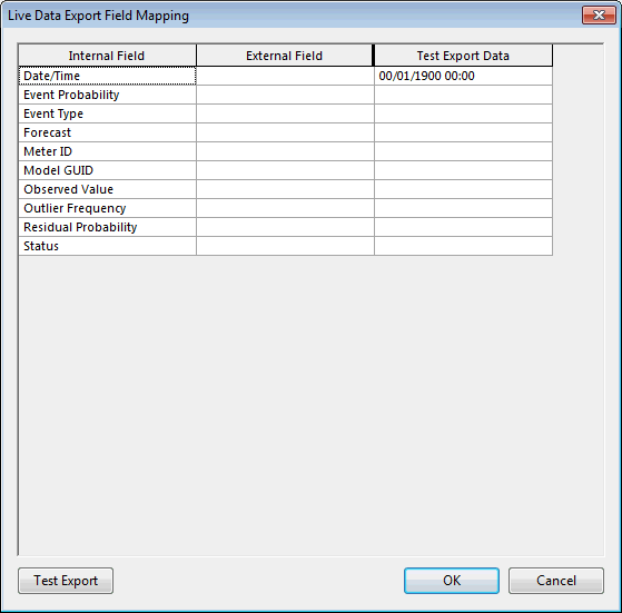

Questa finestra di dialogo consente agli utenti di mappare i campi interni di InfoWorks WS Pro ai campi del database in cui esportare i risultati (denominati campi esterni).
Verranno esportati solo i campi mappati. L'esportazione verrà eseguita in IWLive Pro Operator Client.
La finestra di dialogo può essere visualizzata in due modi:
nella colonna Mappatura campi della vista Esportazione dati live della griglia Configurazione dati live
Le opzioni disponibili in questa finestra di dialogo sono descritte nella tabella seguente:
| Campo | Descrizione |
Campo interno |
Nome del campo InfoWorks WS Pro. I campi presenti in questa colonna dipendono dal tipo di risultato (risultati della simulazione normale, PressureWatch, QualWatch e così via). |
Campo esterno |
Campo del database. |
Dati di verifica esportazione |
Colonna di test. Immettere i valori di test in questa colonna prima di testare l'esportazione. |
Verifica esportazione |
Fare clic su questo pulsante per testare l'esportazione. Controllare l'esportazione cercando nel database esterno. |
OK |
Consente di chiudere la finestra di dialogo e di confermare le modifiche. |
Annulla |
Consente di interrompere la mappatura e chiudere la finestra di dialogo. |
