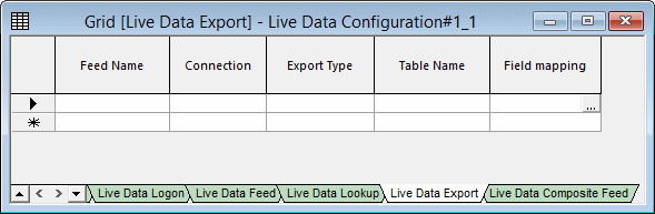

Questa vista è utilizzata per configurare l'esportazione in IWLive Pro Operator Client di risultati di simulazione,
risultati di PressureWatch e QualWatch in database esterni.
Nota: Questa funzionalità non supporta l'esportazione in database PI, iHistorian o ClearSCADA.
Per aprire la vista, fare doppio clic su un oggetto di configurazione dei dati live nella finestra Gruppo di modelli, quindi selezionare la scheda Esportazione dati live.
| Elemento
Descrizione
| Colonna all'estrema sinistra
Se selezionata, viene selezionata l'intera riga.
Un triangolo in avanti indica la riga corrente.
Un asterisco indica dove è possibile creare un nuovo oggetto immettendone i dettagli (in questo caso, il nome di un feed).
| Campi dati
| Nome feed
Nome utente per il feed di esportazione.
| Connessione
Elenco a discesa delle connessioni dalla vista Accesso dati live.

Nome tabella
Elenco a discesa dei nomi di tabella disponibili nel database.
Destinazione per l'esportazione.
| Mappatura campi
Facendo clic sul pulsante Sfoglia viene visualizzata la finestra di dialogo Mappatura campi esportazione dati live, in cui i campi interni (database InfoWorks WS Pro) sono associati a campi esterni (il database in cui devono essere esportati i risultati).
