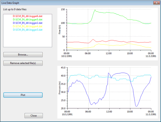

Finestra di dialogo Grafico dati live da file
Grafico dei dati live creato direttamente dai file, senza dover creare un oggetto Punto dati live in InfoWorks.
Questa finestra di dialogo viene visualizzata quando si sceglie Grafico dati live da file dal menu Strumenti.
È possibile modificare le proprietà del grafico facendo clic con il pulsante destro del mouse sul grafico e scegliendo Proprietà . Verrà visualizzata la finestra di dialogo Proprietà grafico.
