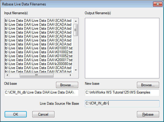

Tutti i file selezionati nella griglia quando si apre la finestra di dialogo vengono visualizzati nel riquadro sinistro. Come riposizionare questi file:
La finestra di dialogo viene visualizzata quando si sceglie Base nomi file dal menu contestuale nella vista Punto dati live.
La prima immagine mostra la finestra di dialogo prima di fare clic sul pulsante Riposiziona.

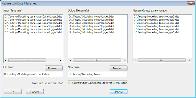

La seconda immagine mostra la finestra di dialogo dopo aver fatto clic sul pulsante Riposiziona se alcuni file non sono presenti nella posizione appena selezionata. Mostra immagine
