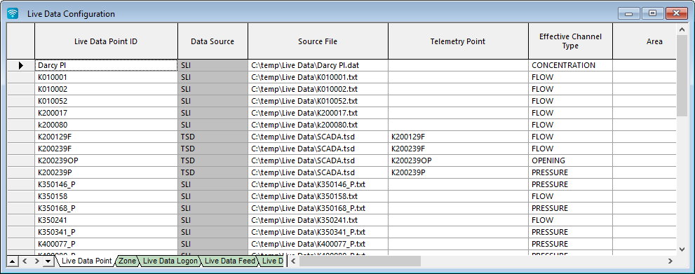

Griglia Dati live - vista Punti dati live
In questa vista vengono visualizzate due diverse aree di dati:
Per aprire la vista, fare doppio clic su un oggetto di configurazione dati live nella finestra Gruppo di modelli.
Note:
Elemento Descrizione
Colonna all'estrema sinistra
Se selezionata, viene selezionata l'intera riga. È possibile utilizzare i tasti Maiusc e Ctrl per selezionare più righe nel modo consueto.
Un triangolo in avanti indica la riga corrente.
Un asterisco indica dove è possibile creare un nuovo oggetto immettendone i dettagli (in questo caso, il nome).
Campi di dati Vedere Campi di dati live per informazioni dettagliate sui campi visualizzati nella griglia.
