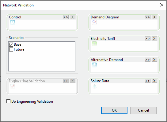

Finestra di dialogo Convalida rete
Questa finestra di dialogo viene utilizzata per convalidare la rete corrente e gli elementi associati.
La finestra di dialogo viene visualizzata selezionando Rete Convalida rete.
Nota: Un elemento incluso per la convalida che non è attualmente associato alla rete verrà associato alla rete al momento della convalida. Prima di apportare modifiche, verrà richiesta una conferma.
Network Validation dialog
Elemento Descrizione
Controllo Un oggetto Controllo rilasciato in questa casella dalla finestra Gruppo di modelli verrà sottoposto ad un controllo incrociato con i dati presenti nella rete.
Scenari
Un elenco degli scenari associati all'oggetto Controllo nella casella precedente.
Per la convalida verranno utilizzati gli scenari selezionati.
Convalida avanzata
L'oggetto Convalida avanzata rilasciato in questa casella dalla finestra Gruppo di modelli verrà utilizzato per la convalida avanzata, se la relativa casella di controllo è selezionata.
Esegui convalida avanzata Se selezionata, questa opzione controlla i dati che non sono coerenti con i valori di progettazione previsti specificati nell'oggetto Convalida avanzata nella casella precedente.
Diagramma di domanda Un oggetto Diagramma di domanda rilasciato in questa casella dalla finestra Gruppo di modelli verrà sottoposto ad un controllo incrociato con i dati presenti nella rete.
Tariffa energia elettrica Un oggetto Tariffa energia elettrica rilasciato in questa casella dalla finestra Gruppo di modelli verrà sottoposto ad un controllo incrociato con i dati presenti nella rete.
Domanda alternativa Un oggetto Domanda alternativa rilasciato in questa casella dalla finestra Gruppo di modelli verrà sottoposto ad un controllo incrociato con i dati presenti nella rete.
Dati soluto Un oggetto Dati soluto rilasciato in questa casella dalla finestra Gruppo di modelli verrà sottoposto ad un controllo incrociato con i dati presenti nella rete.
OK
Avvia il processo di convalida.
I risultati della convalida sono visualizzati nella finestra Output.
