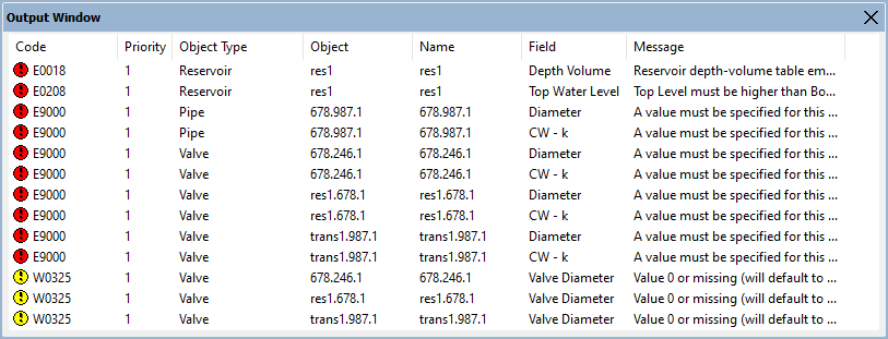

Finestra di output
Elenca errori, avvisi e messaggi informativi. Questi sono identificati dai seguenti simboli:
Messaggio di errore
Messaggio di avvertimento
Messaggio informativo
La finestra viene aperta quando si fa clic con il pulsante destro del mouse su una simulazione nella finestra Gruppo di modelli e si seleziona Apre i risultati convalida.
Mostra immagine
Output Window
Nota:
Elemento Descrizione
Colonne
Code (Codice)
Numero del messaggio di errore, avviso o informativo
Facendo clic una sola volta su una voce in questa colonna, nella finestra Planimetria viene evidenziato l'oggetto di rete corrispondente.
Facendo doppio clic su una voce della colonna, si apre la vista griglia associata, con il cursore sul campo corrispondente.
Priorità
Per un errore viene impostato un livello di priorità pari a 1. Il livello di priorità 2 viene impostato per un avvertimento.
Durante una Convalida avanzata per ciascun controllo di validità è possibile impostare livelli di priorità 3 e oltre.
Tipo di oggetto
Tipo di oggetto di rete, modello base o dati live.
Oggetto
Il nome univoco dell'oggetto che causa il problema.
Nome Nome visualizzato secondo quanto impostato nella finestra di dialogo Nomi visualizzati.
Campo
Campo in cui il valore non è valido, manca o non rientra negli intervalli consigliati.
Messaggio
Una descrizione del problema.
Menu contestuale
Vai a pagina proprietà Visualizza la relativa pagina proprietà.
Vai a vista griglia
Visualizza la vista griglia associata.
Con una vista griglia aperta, è possibile selezionare Rete Errore successivo (F4) oppure Rete Errore precedente (MAIUSC-F4) per spostarsi tra gli errori e gli avvertimenti nella vista griglia. In alternativa, è possibile selezionare un altro errore o avvertimento facendo doppio clic su un altro elemento nella Finestra di output.
Larghezze colonne Per impostarla trascinare l'unione tra le colonne nell'area di intestazione.
Ordinamento colonne
Facendo clic su un'intestazione di colonna, è possibile eseguire l'ordinamento in base a tale colonna.
Fare nuovamente clic sull'intestazione della colonna per invertire l'ordinamento.
