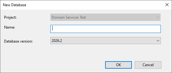

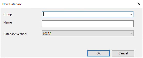

La finestra di dialogo Nuovo database viene utilizzata per:
Selezionare o creare un nuovo gruppo a cui possono appartenere i database locali.
Specificare il nome di un nuovo database cloud o locale.
Selezionare la versione del database da utilizzare per la creazione del nuovo database cloud o locale.
Viene visualizzata quando si seleziona il pulsante Nuovo nella finestra di dialogo Apri database.
Database cloud
Database gruppo di lavoro
| Elemento | Descrizione |
| Progetto |
Nota: Visualizzato solo per i database cloud.
Un elenco a discesa che visualizza i progetti dell'hub selezionato a cui si ha accesso. |
| Gruppo |
Nota: Visualizzato solo per i database di gruppi di lavoro locali.
Il nome di un gruppo. I nomi dei gruppi già definiti sono contenuti nell'elenco a discesa. |
| Nome | Il nome di un database. |
| Versione database |
La versione del nuovo database. Le versioni disponibili sono elencate nell'elenco a discesa. Nota: La versione meno recente disponibile è la 2023.0.
| OK | Salva le modifiche e chiude la finestra. |
| Annulla | Annulla le modifiche e chiude la finestra. |
