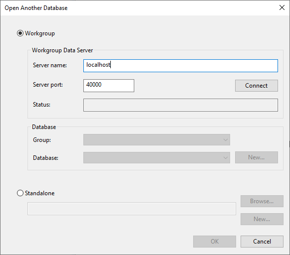

La finestra di dialogo Apri database viene utilizzata per aprire un database cloud e locale esistente, creare un nuovo database cloud e locale o aggiornare un database cloud e locale selezionato.
Apri/Crea database, Apri un altro database e Aggiorna database
La finestra di dialogo viene visualizzata:
Nota: Laddove non è possibile creare un nuovo database, la finestra di dialogo non include il pulsante Nuovo.

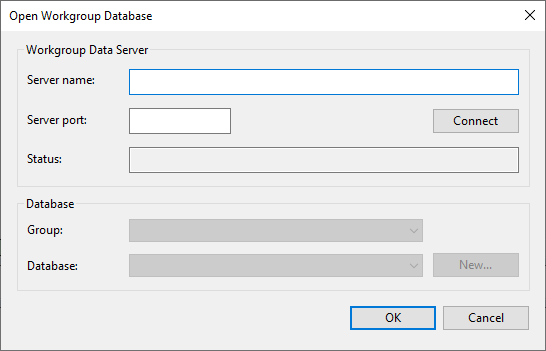

Database gruppo di lavoro
Gruppo Descrizione
Workgroup Data Server
Nome server:
Nome del computer in cui è ospitato il database. Può essere localhost per trovare automaticamente un server sul computer corrente.
Porta server: La porta del computer utilizzata per la connessione al database. In genere 40000 per un host locale.
Connetti Tenta di stabilire una connessione al server.
Stato
(sola lettura) Indica se la connessione al server è riuscita e visualizza informazioni sul server (ad esempio, Success: SuperNumbat 7.5.0.15001 Snapshot 20160712_2000 Jul 2016)
Database
Gruppo
Se i database sono stati assegnati a dei gruppi, selezionando il gruppo verranno visualizzati solo i database in quel gruppo (nell'elenco a discesa sottostante).
I gruppi vengono creati contestualmente alla creazione di un database (vedere Nuovo, di seguito).
Database
Se è stata stabilita una connessione ad un server, vengono elencati i database disponibili su tale server.
Se è selezionato un gruppo nell'elenco a discesa Gruppo, questo elenco mostrerà solo i database in quel gruppo.
È possibile scegliere uno dei database elencati oppure crearne uno utilizzando il pulsante Nuovo adiacente, descritto di seguito.
Nuovo
Apre la finestra di dialogo Nuovo database in cui è possibile:
  • Selezionare o creare un nuovo gruppo per contenere i database.
  • Specificare il nome di un nuovo database.
  • Selezionare la versione del database da utilizzare per il nuovo database. Le versioni disponibili sono elencate nell'elenco a discesa.
Aggiorna a
Viene visualizzato durante l'aggiornamento di un database.
Consente di scegliere la versione del database alla quale aggiornare il database trasportato. Le versioni disponibili sono elencate nell'elenco a discesa.
Nota: La versione meno recente disponibile è la 2023.0.

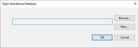

Database indipendente
Campo Descrizione
(casella di testo - sola lettura) Visualizza il nome del database indipendente, se ne è stato selezionato uno.
Sfoglia Apre una finestra di dialogo Apri standard di Windows che consente di trovare un database indipendente esistente.
Nuovo Apre una finestra di dialogo Salva con nome standard di Windows con una posizione e un nome suggeriti per un nuovo database indipendente. Se lo si desidera, è possibile modificare la posizione e il nome.
Aggiorna a

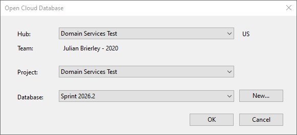

Database cloud
Campo Descrizione
Hub Un elenco a discesa che visualizza gli hub di tutti i database cloud esistenti.
Progetto Un elenco a discesa che visualizza i progetti dell'hub selezionato a cui si ha accesso.
Database Un elenco a discesa che visualizza i nomi di tutti i database cloud esistenti.
Nuovo Apre la finestra di dialogo Nuovo database, in cui è possibile specificare il nome di un nuovo database cloud.
Aggiorna a
