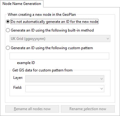

Pagina Generazione nome nodo
Questa pagina viene utilizzata per:
La pagina viene visualizzata selezionando Rete Opzioni rete, quindi, se necessario, facendo clic sulla scheda Generazione nome nodo.
Node Name Generation page
Elemento Descrizione
Non generare automaticamente un ID per il nuovo nodo Se questa opzione è selezionata, la denominazione automatica viene disabilitata.
Genera un ID utilizzando il seguente metodo incorporato
Per la denominazione automatica dei nodi in base alle coordinate.
Se questa opzione è selezionata, le seguenti opzioni diventano disponibili nell'elenco a discesa associato:
  • Griglia UK (ggxxyyxynn)
  • Griglia irlandese (ggxxyyxynn)
  • XY8 (xxxxyyyy)
  • XY10 (xxxxxyyyyy)
  • XY12 (xxxxxxyyyyyy)
  • XY14 (xxxxxxxyyyyyyy)
Per una spiegazione di queste opzioni, vedere Metodi incorporati di seguito.

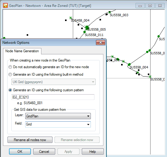

Genera un ID utilizzando il seguente modello personalizzato
Per la denominazione automatica dei nodi in base ad un modello personalizzato.
Casella Modello personalizzato
Questa casella consente di immettere un modello per i nomi automatici dei nodi.
Digitare il testo da inserire nel nome del nodo e le eventuali variabili da utilizzare.
Gli elementi variabili devono essere inseriti tra parentesi graffe. Gli elementi variabili comprendono un carattere che identifica i dati di origine seguito da numeri opzionali che indicano quali cifre/caratteri particolari dei dati di origine devono essere utilizzati.
Ad esempio, immettendo il modello {G}_{C321} si ottengono nomi dei nodi come SU5460_001.
Vedere Variabili per modelli personalizzati di seguito per una descrizione delle variabili che possono essere utilizzate per creare modelli di denominazione.
ID di esempio Per i modelli validi, qui verrà visualizzato un ID di esempio. Per i modelli non validi verrà visualizzato un messaggio di errore.
Ottieni dati GIS per pattern personalizzato da
Disponibile quando si utilizza la variabile {G}.
Layer: elenco a discesa dei layer visualizzati nella planimetria.
Campo: elenco a discesa di campi relativi al layer selezionato.
Per informazioni su come utilizzare questa funzionalità, vedere {G} di seguito.
Rinomina tutti i nodi ora (pulsante)
Per rinominare tutti i nodi nella planimetria, utilizzando lo schema di denominazione selezionato sopra.
È disponibile solo se in precedenza è stato selezionato uno schema di denominazione.
Apre la finestra di dialogo Rinomina tutti i nodi.
Rinomina selezione ora (pulsante)
Per rinominare i nodi attualmente selezionati sulla planimetria, utilizzando lo schema di denominazione selezionato in precedenza.
Disponibile solo se in precedenza è stato selezionato uno schema di denominazione e se è presente almeno un nodo selezionato sulla planimetria.
Apre la finestra di dialogo Rinomina selezione.

Variabili per motivi personalizzati
Variabile Descrizione
{X}
Al nome del nodo verrà aggiunto un numero basato sulla coordinata X del nodo. Per default, viene aggiunta la coordinata X a sette cifre (contando da destra).
Per regolare quali cifre della coordinata X vengono visualizzate nell'ID nodo, aggiungere la posizione delle cifre della coordinata alla variabile.
Esempio 1:
{X4321} = quattro cifre della coordinata X da destra a sinistra
Una coordinata X di 654132 verrà visualizzata nell'ID nodo come "4132"
Esempio 2:
{X4} = la quarta cifra della coordinata X contando da destra a sinistra
Una coordinata X di 654132 verrà visualizzata nell'ID nodo come "4"
{Y}
Un numero basato sulla coordinata Y del nodo verrà aggiunto al nome del nodo. Per default, viene aggiunta la coordinata Y a sette cifre (contando da destra).
Per regolare le cifre della coordinata Y visualizzate nell'ID nodo, aggiungere la posizione della cifra della coordinata alla variabile.
Esempio 1:
{Y4321} = quattro cifre della coordinata Y da destra a sinistra
Una coordinata Y di 261839 verrà visualizzata nell'ID nodo come "1839"
Esempio 2:
{Y4} = la quarta cifra della coordinata Y contando da destra a sinistra
Una coordinata Y di 261839 verrà visualizzata nell'ID nodo come "1"
{C}
Al nome del nodo verrà aggiunto un conteggio. Il conteggio verrà incrementato per ogni nodo che altrimenti avrebbe lo stesso ID.
L'impostazione di default prevede l'aggiunta di un conteggio di due cifre, ad esempio Node_{C} = Node_01, Node_02 e così via.
Per regolare il numero di cifre, aggiungere alla variabile il numero di posizioni significative richieste. Ad esempio, Node_{C4321} = Node_0001, Node_0002 e così via.
Per regolare il punto iniziale del conteggio, aggiungere "+" seguito dal numero da cui deve iniziare il conteggio. Ad esempio, Node_{C21+50} = Node_50, Node_51 e così via.
Nota: Le variabili {C} e {?} non possono essere utilizzate nello stesso modello.
{G}
I dati GIS di un layer specificato nella Planimetria verranno aggiunti al nome del nodo.
Quando si utilizza la variabile {G}, la sezione Ottieni dati GIS per pattern personalizzato da, diventa disponibile. Questa sezione contiene elenchi a discesa dei layer visualizzati nella Planimetria e dei campi del layer selezionato. Ciò è particolarmente utile quando si utilizza un layer della griglia di coordinate.
Esempio
Per regolare quali caratteri del campo Layer GIS vengono visualizzati nell'ID nodo, aggiungere alla variabile le cifre corrispondenti alla posizione dei caratteri nel campo. I caratteri vengono numerati da sinistra verso destra.
Ad esempio, dal campo Layer contenente le coordinate della griglia nel formato SU5163
{G3456} = 5163
Questo carattere viene utilizzato per richiedere l'input dell'utente durante la creazione degli ID nodo.
Durante la creazione di nodi, la finestra di dialogo del nome nodo verrà visualizzata con il carattere "?" nel nome nodo. Il carattere "?" verrà evidenziato, pronto per essere sovrascritto dall'utente.
È possibile includere più caratteri "?" all'interno delle parentesi graffe per indicare il numero di caratteri che l'utente deve immettere. Tuttavia è possibile utilizzare una sola istanza di questo elemento variabile.
La ridenominazione dei nodi esistenti non può essere eseguita quando si utilizza la variabile {?}.
Nota: Nota: Le variabili {?} e {C} non possono essere utilizzate nello stesso modello.
