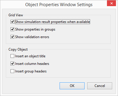

Finestra di dialogo Impostazioni Finestra proprietà oggetto
Questa finestra di dialogo consente di personalizzare l'aspetto della finestra Proprietà oggetto.
La finestra di dialogo viene visualizzata facendo clic sullo strumento Configuration (Configurazione) nella finestra Proprietà oggetto, quindi selezionando Opzioni.
Object Properties Window Settings dialog
Elemento Descrizione
Vista griglia
Questa sezione è correlata alla finestra Proprietà oggetto e ne controlla la modalità di visualizzazione delle proprietà.
Mostra proprietà dei risultati di simulazione quando disponibili
Mostra un pulsante Mostra risultati selezionato (premuto) nella barra degli strumenti della finestra Proprietà oggetto, che consente di attivare/disattivare tra le proprietà degli oggetti di rete e le proprietà dei risultati correlate (se presenti). Se una rete con i risultati della simulazione si trova nella finestra Planimetria, quando richiamata, la finestra Proprietà oggetto aprirà direttamente le proprietà dei risultati.
Mostra proprietà in gruppi
Mostra le proprietà all'interno delle intestazioni dei gruppi.
Mostra errori di convalida
Mostra la colonna degli errori di convalida nella finestra Proprietà oggetto.
Copia di oggetti
Questa sezione si riferisce all'opzione Copia oggetto, disponibile nel menu contestuale della finestra Proprietà oggetto, e consente di specificare se i seguenti parametri devono essere visualizzati nella copia:
Inserisci un titolo per l'oggetto
Aggiunge un titolo di tipo ID oggetto proprietà nella parte superiore del file CSV.
Inserisci intestazioni di colonna
Aggiunge una riga con intestazioni di colonna al file CSV. Queste intestazioni sono Gruppo, Proprietà, Valore, Convalida e Flag per gli oggetti di rete. Le intestazioni Gruppo e Convalida potrebbero non essere visualizzate, a seconda delle impostazioni definite nella sezione Vista griglia, vedere sopra.
Inserisci intestazioni di gruppo
Mostra le intestazioni di gruppo all'interno delle quali sono state classificate le proprietà dell'oggetto.
