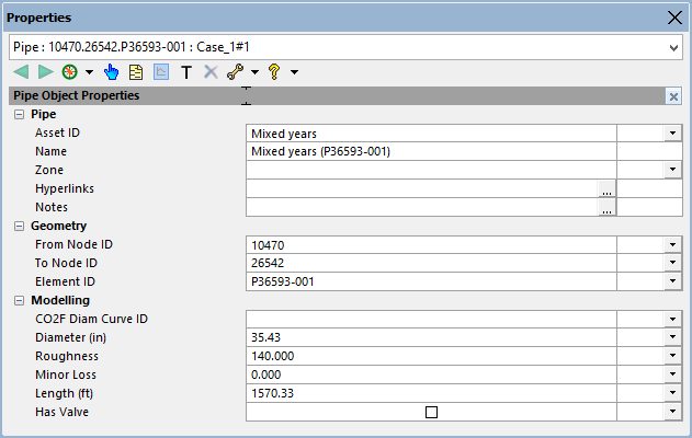

Finestra proprietà oggetto
Questa finestra consente di esaminare in modo strutturato tutti i dati riguardanti un singolo oggetto di rete. Utilizza fogli proprietà per includere tutte le proprietà dell'oggetto, presentandole in una vista struttura.
La finestra proprietà oggetto può essere visualizzata nei seguenti modi:
Esempio di una finestra proprietà oggetto per una condotta.
Object Properties window
Elemento Descrizione
Barra del titolo Mostra il nome della finestra.
Struttura a cascata
Compressa
Nella struttura a cascata viene visualizzato l'identificatore corrente dell'oggetto nel seguente formato:
tipo oggetto (sottotipo oggetto) ID oggetto : nome rete
dove
tipo oggetto è il tipo di oggetto (ad esempio, condotta)
sottotipo oggetto si applica solo ad alcuni tipi di oggetto
ID oggetto è la chiave primaria dell'oggetto, valori separati da un punto quando la chiave primaria comprende più valori.
nome rete è il nome della rete a cui appartiene l'oggetto.
Espansa
È possibile espandere la struttura a cascata facendo clic sul pulsante Dropdown.
Quando viene espansa, viene visualizzata la struttura di tutti gli oggetti aperti, raggruppati per nome rete, tipo oggetto e ID oggetto.
Selezionando un oggetto nella struttura, questo viene caricato nella finestra proprietà oggetto.
