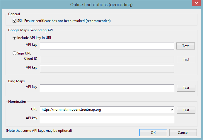

Finestra di dialogo Opzioni di ricerca in linea (geocodifica)
La finestra di dialogo Opzioni di ricerca in linea (geocodifica) consente di specificare le applicazioni cartografiche Web da utilizzare per la geocodifica (conversione di indirizzi in coordinate geografiche) e per la geocodifica inversa (uso delle coordinate geografiche per trovare una posizione, generalmente un indirizzo postale). Per accedere a queste applicazioni, è necessaria una connessione a Internet e potrebbe essere necessario conoscere le chiavi API fornite all'azienda dal provider dell'applicazione cartografica Web pertinente.
Le opzioni Find objects (Trova oggetti di rete) e Go to XY coordinates(Vai a coordinate XY), accessibili dalla barra degli strumenti Operazioni o dal menu Planimetria, possono essere utilizzate per eseguire la ricerca utilizzando un indirizzo o delle coordinate, in base alle opzioni di geocodifica specificate in questa finestra di dialogo.
La finestra di dialogo viene visualizzata facendo clic sul pulsante Opzioni di ricerca in linea (geocodifica) nella pagina Planimetria della finestra di dialogo Opzioni.

Online Map Options Dialog
Opzione Descrizione
SSL:
Selezionare questa casella per indicare che InfoWorks WS Pro deve verificare che il certificato di crittografia Secure Sockets Layer (SSL) sia valido.
Un certificato valido dovrebbe indicare che l'accesso al sito è sicuro.
API di geocodifica di Google Maps
L'accesso all'applicazione cartografica Web fornita da Google™ può essere specificato mediante le opzioni elencate di seguito:
Includi chiave API nell'URL
Il campo Chiave API è abilitato e consente di specificare la chiave assegnata da Google™ all'azienda.
URL di accesso
I campi ID client e Chiave API sono abilitati e consentono di specificare l'ID cliente e la chiave API assegnati da Google™ all'azienda.
Mappe di Bing
È possibile specificare l'accesso all'applicazione cartografica Web fornita come parte della suite di motori di ricerca Bing di Microsoft™ immettendo la chiave fornita da Microsoft™ nel campo Chiave API.
Nominatim
L'accesso al provider di applicazione Nominatim (un motore di ricerca per dati OpenStreetMap) viene impostato specificando quanto segue:
URL
L'URL (Uniform Resource Locator) per il provider Nominatim può essere selezionato dall'elenco a discesa.
Chiave API
La chiave API assegnata dal provider Nominatim all'azienda.
Test
Verificare che sia possibile accedere al sito utilizzando le informazioni specificate.
OK
Consente di eseguire il commit delle modifiche e di chiudere la finestra di dialogo.
Annulla
Interrompere la configurazione della geocodifica.
