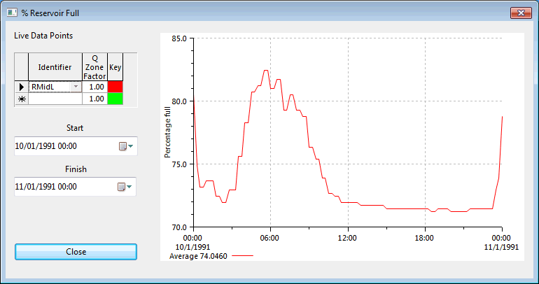

Finestra di dialogo % serbatoio pieno
Questa finestra di dialogo viene utilizzata per visualizzare un grafico della percentuale di serbatoio pieno.
Per visualizzare questa finestra di dialogo, aprire una rete con un controllo associato, fare clic con il pulsante destro del mouse su un punto dati live nella vista Punto dati live associata ad un serbatoio nella rete corrente, quindi scegliere Grafico % serbatoio pieno.
Elemento Descrizione
Punti dati live Griglia riprodotta dalla vista Punto dati live.
Inizio Imposta l'ora di inizio della scala cronologica mostrata nel grafico.
Fine Imposta l'ora di fine della scala cronologica mostrata nel grafico.
Area di rappresentazione del grafico
Grafico Grafico della percentuale di riempimento del serbatoio.
Menu contestuale Proprietà grafico: apre la finestra di dialogo Proprietà grafico.
