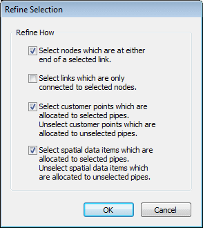

Finestra di dialogo Affina selezione
Questa finestra di dialogo consente di affinare una selezione di oggetti di rete nella Planimetria.
La finestra di dialogo consente di regolare la selezione in modo da includere oggetti di rete connessi o associati.
Questa funzionalità è particolarmente utile quando i componenti di rete sono stati selezionati per la copia (prima di utilizzare ModificaCopia oggetto/i). La finestra di dialogo consente di regolare la selezione per copiare e incollare più facilmente sezioni complete di reti.
La finestra di dialogo viene visualizzata selezionando Selezione Affina selezione.
