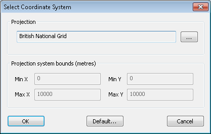

Finestra di dialogo Seleziona sistema di coordinate
In InfoWorks WS Pro è disponibile un sistema di coordinate di default utilizzato per tutte le nuove reti. Si presume che le coordinate inserite per gli oggetti di rete si riferiscano a questo sistema, a meno che non si specifichi diversamente.
Selezionare Imposta sistema di coordinate dal menu Planimetria per visualizzare la finestra di dialogo.
Per istruzioni dettagliate, fare riferimento all'argomento Selezione del sistema di coordinate.
