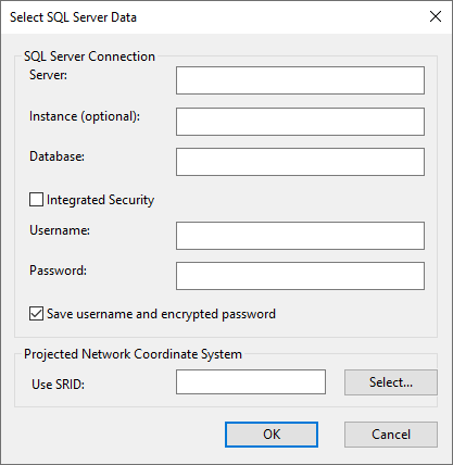

Questa finestra di dialogo viene utilizzata quando:
- Si importano dati da un database SQL Server tramite Apri Centro di importazione dati.
- Si esportano dati in un database SQL Server tramite Apri Centro di esportazione dati.
- Si aggiornano la rete e il controllo da un database SQL Server mediante Model Builder. È necessario che i dati si trovino in uno schema predefinito in SQL Server.
La finestra di dialogo viene visualizzata quando:
- Si cerca un file nei centri indicati sopra con SQL Server selezionato come tipo di origine o di esportazione.
- Si seleziona Connetti a SQL Server nella finestra di dialogo Model Builder.
In questa finestra vengono fornite opzioni di connessione per Microsoft OLE DB Driver per SQL Server, che consente di connettersi ad un database Microsoft SQL Server.
Elemento
Descrizione
| Connessione a SQL Server
Server
Il nome del server.
Istanza (facoltativo)
Nome dell'istanza, se richiesto (ad esempio, myserver/sqlexpress).
Database
Il nome del database.
| Sicurezza integrata
Se selezionata, questa opzione consente di autenticare la connessione a SQL Server in base al nome account e alla password di Windows correnti.
| Nome utente
Nome utente richiesto per la sicurezza integrata.
| Password
Password richiesta per la sicurezza integrata.
| Salva nome utente e password crittografata
Se selezionata, memorizza il nome utente e la password immessi nelle caselle precedenti.
| Sistema di coordinate di rete proiettato
Utilizza SRID
Questa opzione è abilitata quando vengono immessi i dettagli di connessione.
Consente di aprire la finestra di dialogo Selezionare uno SRID proiettato.
