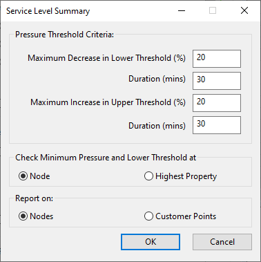

Finestra di dialogo Riepilogo del livello di servizio
La finestra di dialogo Riepilogo del livello di servizio consente di modificare le impostazioni del rapporto Riepilogo del livello di servizio. Il riepilogo del livello di servizio di default eredita le impostazioni dalle opzioni principali di analisi dei collegamenti critici (CLA).
È possibile aggiungere ulteriori impostazioni come nel rapporto Riepilogo del livello di servizio esistente.
La finestra di dialogo viene visualizzata dalla vista Analisi dei collegamenti critici quando si fa clic sul pulsante Opzioni rapporto sul livello di servizio.
Mostra immagine
Critical Link Analysis Options dialog
Elemento Descrizione
Criteri soglia di pressione:
Diminuzione massima della soglia inferiore (%)
La diminuzione percentuale consentita della soglia di pressione inferiore durante il confronto con una simulazione di base. Se la diminuzione della soglia inferiore scende al di sotto di questo valore obiettivo, viene segnalato un errore.
La soglia di pressione inferiore è la pressione minima sperimentata per la durata (continua) specificata.
Durata (soglia di pressione inferiore) La durata da utilizzare durante il calcolo della soglia di pressione inferiore per una simulazione.
Aumento massimo della soglia superiore (%)
L'aumento percentuale consentito della soglia di pressione superiore durante il confronto con una simulazione di base. Se l'aumento della soglia superiore supera questo valore obiettivo, viene segnalato un errore.
La soglia di pressione superiore è la pressione massima superata per la durata (continua) specificata.
Durata (soglia di pressione superiore) La durata da utilizzare per il calcolo della soglia di pressione superiore per una simulazione.
Controlla pressione minima e soglia inferiore a
Questa opzione è disponibile solo se è stata selezionata l'opzione Rapporto su: Nodi.
Se si sta creando un rapporto sui nodi e per ogni nodo è stata impostata l'abitazione più alta, è possibile utilizzare queste informazioni aggiuntive e creare rapporti sul livello di servizio per Nodo o per Abitazione più alta servita da ogni nodo.
Rapporto su
Nodi Se l'opzione è selezionata, il riepilogo del livello di servizio viene visualizzato come rapporto sui nodi.
Punti cliente Se questa opzione è selezionata, il riepilogo del livello di servizio viene visualizzato nel rapporto sui punti cliente.
