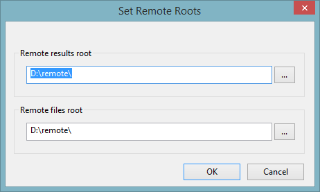

Finestra di dialogo Imposta radici remote
Questa finestra di dialogo viene utilizzata per impostare le directory in cui verranno scritti i dati salvati al di fuori del database locale.
Per aprire la finestra di dialogo, selezionare File | Impostazioni database | Imposta radici remote.
Set Remote Roots dialog
Campo Descrizione
Radice risultati remoti
I risultati della simulazione salvati nel server verranno memorizzati nella radice risultati remota.
Immettere il percorso della directory da utilizzare come radice remota dei risultati o utilizzare il pulsante Browse per cercare una directory.
Radice file remoti
Per default, i seguenti dati verranno memorizzati nella directory principale dei file remoti:
Per default, la directory principale dei file remoti verrà utilizzata come base del file di origine dati per i dati live.
Se i file di layer della mappa di sfondo o i file con collegamenti ipertestuali sono memorizzati nella radice file remota, i percorsi di Sfondi e del file con collegamenti ipertestuali verranno memorizzati in relazione alla radice file remota.
Inserire il percorso della directory da usare come radice dei file remoti o usare il pulsante Browse per cercare una directory.
