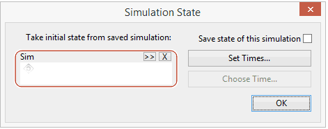

Finestra di dialogo Stato simulazione
È possibile salvare lo stato della rete in corrispondenza di orari definiti per utilizzarlo come stato iniziale nelle simulazioni successive.
Questa finestra di dialogo viene utilizzata per:
La finestra di dialogo viene aperta dalla vista Pianifica esecuzione idraulica tramite il pulsante Stato simulazione.
Mostra immagine
Simulazione
Per usare lo stato salvato di una simulazione precedente come stato iniziale per l'esecuzione corrente, trascinare una simulazione esistente (per cui è stato salvato uno stato) nella casella Simulazione.
Scegli ora
Premere questo pulsante per selezionare quale stato, fra quelli salvati della simulazione selezionata, deve essere utilizzato come stato iniziale della simulazione corrente.
Stato di salvataggio di questa simulazione
Selezionare questa casella di controllo per salvare lo stato della rete in base ai tempi specificati nella finestra di dialogo Imposta tempi stato di salvataggio per la simulazione corrente.
È possibile utilizzare gli stati salvati come stati iniziali per simulazioni successive.
Imposta tempi
Premere questo pulsante per specificare gli orari in cui verrà salvato lo stato della simulazione corrente.
Se non si specificano degli orari, verrà salvata per default l'ora di fine della simulazione.
