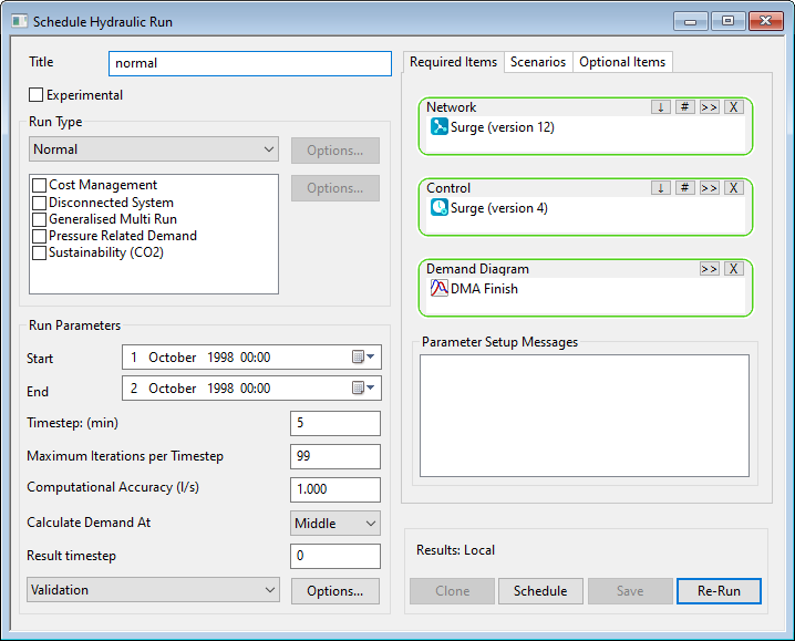

La vista Pianifica esecuzione idraulica viene aperta dalla finestra Gruppo di modelli:
Un esempio della vista Pianifica esecuzione idraulica per una simulazione locale:
Un esempio della vista Pianifica esecuzione idraulica per una simulazione su cloud:

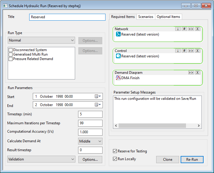

Nota: Il nome dell'utente "che prenota" è incluso nella barra del titolo delle simulazioni prenotate.
Elemento della finestra di dialogo Descrizione
Titolo Un titolo per la simulazione. Se non si immette un titolo, ne verrà generato uno automaticamente. Il software non consente di assegnare alla simulazione lo stesso nome di una simulazione esistente nel database.
Sperimentale
È possibile selezionare questa casella se si desidera apportare modifiche tra le simulazioni e sovrascrivere i risultati della simulazione precedente. Se questa casella è stata selezionata, è possibile eseguire di nuovo la simulazione con lo stesso titolo, anche se i parametri sono stati modificati nella vista Pianificazione esecuzione idraulica.
Una volta eseguita una simulazione con la casella deselezionata, viene applicata la gestione della configurazione. Se vengono apportate modifiche ai parametri nella vista Pianifica esecuzione idraulica, è necessario salvare i risultati in un file diverso, ovvero è necessario specificare un nuovo titolo della simulazione. È possibile utilizzare le funzionalità di gestione dei risultati per eliminare i dati indesiderati.

Tipo di simulazione
Tipo di simulazione (elenco a discesa)
Un elenco a discesa dei tipi di simulazione disponibili:

Parametri di esecuzione
Inizio, Fine e Timestep
Quando si crea un'esecuzione per la prima volta, i parametri saranno impostati ai valori di default definiti nella finestra di dialogo Opzioni - Pagina Esegui impostazioni di default.
I valori delle impostazioni Inizio, Fine e Timestep verranno calcolati automaticamente in base al gruppo di controlli selezionato, a meno che i valori non siano stati impostati manualmente in precedenza. In questo caso i valori non verranno modificati.
Se necessario, è possibile modificare i valori manualmente dopo l'impostazione. Una volta modificati manualmente, non verranno cambiati dal software.
Se questi valori non corrispondono ai valori di inizio e di fine nel gruppo di controllo, verrà visualizzato un messaggio e sarà possibile scegliere di continuare o interrompere la procedura e impostare gli orari. È responsabilità dell'utente assicurarsi che i tempi dell'esecuzione rientrino nell'intervallo temporale dei dati di controllo forniti.
Numero massimo di iterazioni per timestep
Il numero massimo di iterazioni per timestep per il motore di simulazione. Il valore minimo è 30. Il valore massimo è 100. Per default, il numero massimo di iterazioni per timestep verrà impostato al valore definito nella finestra di dialogo Opzioni - Pagina Esegui impostazioni di default.

Precisione computazionale
Il valore di questo campo indica l'errore massimo di bilanciamento del flusso consentito nel sistema. Per default, la precisione computazionale sarà impostata al valore definito nella finestra di dialogo Opzioni - Pagina Esegui impostazioni di default.

Calcola richiesta a
Il punto in ogni timestep, supponendo che vengano utilizzati timestep fissi, in cui viene calcolata la richiesta. Questo valore calcolato viene applicato per l'intero timestep.
Timestep dei risultati
Il valore di default, 0, garantisce che vengano generati i risultati per tutti i timestep.
Se si immette un valore di 1 si garantisce che vengano generati i risultati per il timestep principale (e non per le fasi dinamiche).
Se si specifica un valore di 2 si garantisce che vengano generati i risultati ogni due timestep principali, 3 ogni tre timestep principali e così via.

Elementi richiesti
Elementi necessari per eseguire una simulazione:
Per aggiungere gli elementi, trascinarli dalla finestra Gruppo di modelli o Esplora risorse alla casella appropriata oppure fare clic sul pulsante Browse (Sfoglia) e selezionare l'elemento nella struttura visualizzata. Per default, nella struttura vengono visualizzati solo gli elementi appropriati, ma potrebbe essere necessario espandere la cartella dell'oggetto principale per visualizzarli.
Se si utilizza il metodo di unione del controllo della versione, quando si aggiunge un oggetto con controllo della versione alla casella viene mostrato il pulsante Version (Versione). Se si fa clic su questo pulsante viene aperta la finestra di dialogo Seleziona commit, che è possibile utilizzare per selezionare una versione diversa dell'oggetto, se necessario.
In un database cloud, nella destinazione di rilascio Rete potrebbe essere mostrata una versione esplicita della rete o potrebbe essere mostrata la "versione più recente".
  • Per una simulazione sarà mostrata sempre una versione esplicita, a meno che non si tratti di una simulazione riservata.

Messaggi di impostazione dei parametri
Finestra di messaggio in cui vengono visualizzati messaggi di errore e di avviso relativi alla convalida della simulazione.
Prenota per test
Se si seleziona questa opzione:
  • Disponibile solo per simulazioni cloud che non sono state eseguite nel cloud.
  • Se si seleziona questa opzione viene riservata una simulazione per l'uso privato da parte dell'utente corrente. Nessun altro utente può modificare la simulazione, eseguirla di nuovo o aprire i risultati.
  • Viene visualizzata una finestra di dialogo in cui viene mostrata l'opzione per riservare gli elementi Rete e Controllo.
  • L'utente che effettua la prenotazione può modificare e rieseguire la simulazione tutte le volte che vuole.
  • Se una simulazione è riservata, la convalida viene disattivata. È possibile riabilitare la convalida nella finestra di dialogo della simulazione ed è sempre possibile eseguire la convalida tramite la finestra di dialogo Convalida rete. La convalida viene disabilitata per migliorare la velocità effettiva delle nuove esecuzioni della simulazione.

Simula localmente
Questa opzione è applicabile quando è selezionata l'opzione Prenota per test.
Questa opzione è disponibile solo nel database cloud ed è disponibile solo per l'utente che effettua la prenotazione.
Se si seleziona questa opzione, la simulazione verrà eseguita sul PC client. Questa opzione consente di migliorare la velocità effettiva delle esecuzioni successive per i casi più semplici, come le simulazioni di tipo Normale e Qualità dell'acqua, mentre per simulazioni multiple, come CLA, GMR e Parametri antincendio, è necessario utilizzare le risorse cloud.
Nota: I modelli nei database cloud non possono utilizzare cluster locali di agenti; questi, infatti, sono limitati al PC client.
