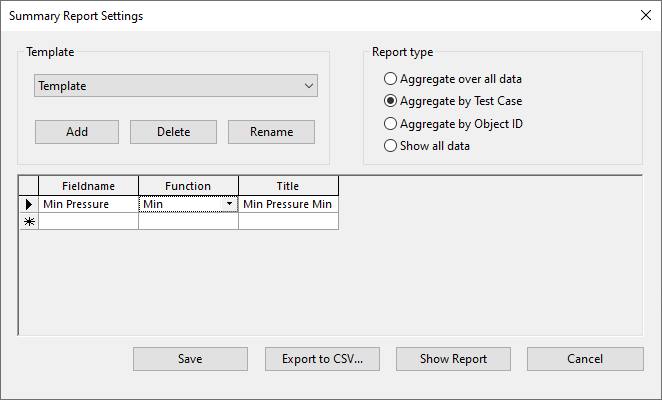

Questa finestra di dialogo viene utilizzata per visualizzare il riepilogo del rapporto dall'analisi della configurazione delle simulazioni multiple generalizzate.
Per visualizzare la finestra di dialogo, selezionare Apri come > Impostazioni rapporto di riepilogo dal menu contestuale dei risultati GMR.
| Elemento
Descrizione
| Template
| Default
Il template di default è disponibile nel menu a discesa. Non è possibile eliminarlo.
| Aggiungi
Consente di aggiungere un nuovo template con un gruppo di impostazioni del rapporto.
| Elimina
Consente di eliminare un template.
| Rinomina
Consente di rinominare un template.
| Tipo di rapporto
| Aggrega tutti i dati
Consente di visualizzare la somma dei test case e delle funzioni ID dell'oggetto.
| Aggrega per test case
Consente di visualizzare la funzione per test case.
| Aggrega per ID oggetto
Consente di visualizzare la funzione in base agli ID oggetto.
| Mostra tutti i dati
Consente di visualizzare tutti i dati che sono stati impostati e calcolati.
| Griglia
| Nome campo
Funzione
Titolo
| Selezionare un nome di campo dal menu a discesa.
Selezionare una funzione dal menu a discesa.
Il titolo della funzione che verrà visualizzata nel report.
| Pulsanti
| Salva
Consente di salvare le modifiche apportate al rapporto.
| Esporta in CSV
Consente di esportare il rapporto in un file CSV.
| Mostra rapporto
Mostra il rapporto in una nuova finestra.
Se l'aggregazione è abilitata per i rapporti di riepilogo GMR, vengono indicati il test case e l'ID oggetto che presentano il valore minimo o massimo.
| Annulla
Consente di annullare il rapporto.
