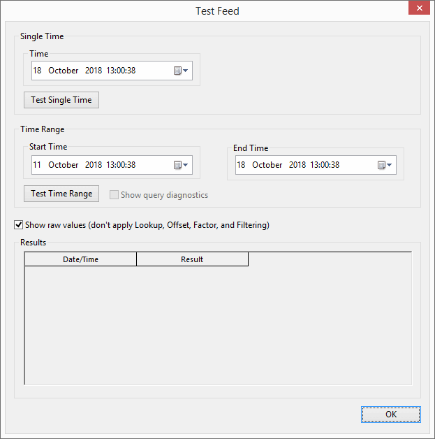

Test Feed dialog
Campo Descrizione
Singola volta
Ora: consente di specificare una data e un'ora per il test del feed.
Prova una sola volta: consente di visualizzare i valori del feed corrispondenti nella griglia Risultati.
Intervallo di tempo
Ora inizio e Ora finale: consentono di specificare l'intervallo di date/ore in cui testare il feed. Per default, il valore del campo Ora finale è l'ora corrente, mentre il valore del campo Ora di inizio è impostato su una settimana prima.
Intervallo di tempo di prova: consente di visualizzare i valori del feed corrispondenti nella griglia Risultati. Se si fa prima clic su questo pulsante viene visualizzato un messaggio in cui si informa l'utente del numero di valori restituiti. Mostra immagine Se si fa clic su OK nel messaggio, vengono visualizzati i valori di feed nella griglia Risultati.
Test Feed message
Mostra diagnostica query
Disponibile solo per i feed che presentano un tipo di dati live con logica di query.
Se questa opzione è selezionata, verrà generato un registro che mostra l'attività dei dati live, in particolare:
  • Il nome del feed
  • La query
  • Il tempo di esecuzione
  • Il numero di righe
Mostra valori non elaborati (non applicare Ricerca, Scostamento, Fattore e Filtraggio)
Consente di controllare la visualizzazione del feed. Per default (opzione abilitata) verranno visualizzati i valori di telemetria non elaborati. Tuttavia, se questa opzione è disabilitata (casella di controllo deselezionata), i dati visualizzati nella griglia Risultati saranno dati che sono stati modificati da qualsiasi ricerca, scostamento, fattore o filtro specificato per il feed (vedere la vista Feed dati live vista).
Griglia dei risultati
Consente di visualizzare una griglia con le date/ore e i valori restituiti per il feed.
Inizialmente vuota, in questa griglia vengono visualizzati i valori del feed che soddisfano i criteri temporali impostati nelle sezioni Singola volta o Intervallo di tempo.
