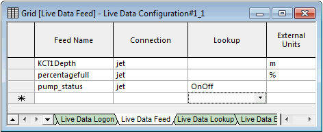

Griglia Dati live - vista Feed di dati live
Questa vista viene usata per specificare le connessioni ai feed in uno o più database di telemetria.
Per aprire la vista, fare doppio clic su un oggetto di configurazione dei dati live nella finestra Gruppo di modelli, quindi selezionare la scheda Feed di dati live.
Live Data Feed tab
Note:
Elemento Descrizione
Colonna all'estrema sinistra
Se selezionata, viene selezionata l'intera riga.
Un triangolo in avanti indica la riga corrente.
Un asterisco indica dove è possibile creare un nuovo oggetto immettendone i dettagli (in questo caso, selezionando una tabella di lookup).
Campi dati
Nome feed
Nome utente per il feed di dati di telemetria.
Connessione
Elenco a discesa delle connessioni dalla griglia Accesso dati live.
Lookup
Elenco a discesa delle tabelle di lookup della griglia Lookup dati live (ricavata dal campo Nome lookup).
Un campo Lookup vuoto indica che non viene utilizzata alcuna tabella di lookup per il feed.
Se necessario, selezionare una tabella di lookup dall'elenco.
Suggerimento: Ogni volta che una tabella di lookup viene utilizzata per un feed, i campi Scostamento e Fattore correlati (vedere di seguito) vengono disabilitati e non vengono usati durante il recupero dei dati di telemetria.
Unità Esterne
Unità per il feed di telemetria.

Opzioni del menu contestuale Maglia
Copia Copia negli Appunti i valori delle celle selezionate. È possibile selezionare più celle nella stessa riga.
Prova feed
Permette di verificare l'estrazione dei dati dei feed dal database di telemetria in InfoWorks WS Pro. Si tratta di una funzionalità utile per gli utenti che desiderano verificare che ci siano valori provenienti dal database di telemetria. Se si seleziona questa opzione, viene visualizzata la finestra di dialogo Prova feed in cui è possibile specificare un singolo orario o un intervallo di orari per l'estrazione dei dati.
Grafico dei punti dati live selezionati Visualizza la finestra di dialogo Grafico dati live.
Proprietà
Permette di visualizzare la finestra Feed dati live in Proprietà oggetto che fornisce opzioni di verifica e creazione di grafici e consente di modificare i punti dati live da includere nel feed.
