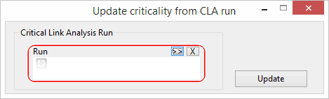

Finestra di dialogo Aggiorna criticità
La finestra di dialogo Aggiorna criticità viene utilizzata come parte del processo di aggiornamento dei valori di criticità del collegamento dai risultati della simulazione dell'analisi del collegamento critico.
La finestra di dialogo viene visualizzata quando si seleziona Aggiorna > Criticità dal menu Rete.
Update Criticality dialog
Elemento della finestra di dialogo Descrizione
Esecuzione dell'analisi del collegamento critico
Simulazione (destinazione di rilascio)
Trascinare una simulazione dell'analisi dei collegamenti critici nella casella oppure utilizzare il pulsante Sfoglia per selezionarne una. I parametri rimanenti verranno compilati automaticamente utilizzando i dati della simulazione (impostati nella finestra di dialogo Opzioni di analisi dei collegamenti critici durante la creazione della simulazione).
Browse Sfoglia Fare clic per aprire una finestra di dialogo in cui è possibile scegliere una simulazione.
Clear Cancella Fare clic per cancellare la voce nella casella Stazioni di pompaggio.
Pulsante Aggiorna
Fare clic per compilare i campi Criticità e Conteggio criticità dei collegamenti nella rete corrente.
I valori di criticità e di conteggio delle criticità di tutti i collegamenti presenti nella simulazione di base (o dei collegamenti nell'elenco di selezione, se è stata scelta l'opzione Aggiorna solo i collegamenti selezionati) verranno cancellati. Le simulazioni verranno quindi elaborate e confrontate con i criteri nella griglia dei criteri di criticità. Il valore griglia corrispondente verrà utilizzato per compilare il campo Criticità del collegamento.
Il campo Conteggio criticità verrà compilato con un conteggio del numero di elementi critici. (Questo campo conterrà un conteggio pari a zero, se la condotta non è critica.)
