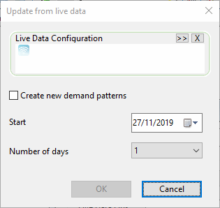

Finestra di dialogo Aggiorna da dati live
Utilizzare questa finestra di dialogo per specificare la configurazione dei dati live da utilizzare per aggiornare un diagramma di domanda e i requisiti associati.
Per visualizzare questa finestra di dialogo, fare clic con il pulsante destro del mouse su un oggetto Diagramma di domanda nella finestra Gruppo di modelli e selezionare Aggiorna | Da dati live o selezionare il pulsante Aggiorna categoria da dati attivi nell'editor di diagrammi di domanda.
Update From Live Data dialog
Opzione
Descrizione
Configurazione dati live
Per specificare la configurazione dei dati live da utilizzare per l'aggiornamento.
È possibile rilasciarne uno nella casella dalla finestra del gruppo di modelli oppure fare clic sul pulsante >> per aprire una struttura di selezione.
È possibile aggiornare la domanda fattorizzata dai dati live. Per poter utilizzare il punto dati live è necessario che sia impostato sul tipo di dati "NUMBER".
Questa casella conterrà già una configurazione dati live, se ne è presente una aperta nell'area di lavoro.
Creare nuovi modelli di domanda
Se questa opzione è selezionata, vengono creati nuovi modelli di domanda in base alle esigenze.
Inizio Consente di specificare la data di inizio del periodo durante il quale i dati verranno estratti. Tutti i modelli aggiornati acquisiranno i dati dallo stesso intervallo di date.
Numero di giorni La durata del periodo durante il quale i dati verranno estratti. Da 1 a 7 giorni.
OK Consente di generare un rapporto di testo in cui sono elencati i risultati. Vengono mostrati gli errori, l'elenco dei modelli creati o modificati e il numero di valori aggiunti.
