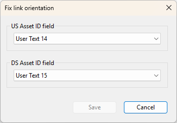

Finestra di dialogo Correggi orientamento collegamento
La finestra di dialogo Correggi orientamento collegamento consente di specificare il codice ID a monte e a valle in cui l'orientamento di stazioni di pompaggio, valvole, valvole di non ritorno e misuratori verrà invertito nella direzione corretta, se necessario.
Questa finestra di dialogo viene visualizzata quando si fa clic sul pulsante Correggi orientamento collegamento nell'editor Sequenza di attività.
In Campo codice ID a monte e Campo codice ID a valle, selezionare nell'elenco a discesa i campi Testo utente in cui l'orientamento verrà invertito (se necessario).
