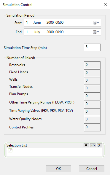

Alcuni elementi di un gruppo di dati di controllo hanno date e ore specifiche o elementi dati variabili nel tempo. L'ora di inizio e di fine e il timestep della simulazione per il gruppo dei dati di controllo possono essere modificati tramite la finestra di dialogo Controllo della simulazione.
Come modificare il periodo e il timestep della simulazione dei dati di controllo:
  1. Selezionare Rete | Controllo | Intervallo di tempo di controllo. Viene visualizzata la finestra di dialogo Controllo della simulazione con il Periodo di simulazione di default.
    Ecco come
  2. Modificare il tempo di inizio e fine del periodo di simulazione e il timestep della simulazione in base alle esigenze.
  3. Fare clic su OK per applicare eventuali modifiche.

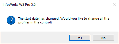

    • Se il periodo della simulazione viene modificato in modo tale che l'intervallo non sia compreso nei tempi di inizio e fine del periodo di simulazione di default, verrà visualizzata la seguente finestra di dialogo:
      Ecco come
    • Se si clic su verranno modificati solo i dati di controllo che rientrano nel periodo di simulazione di default. I dati di controllo che non rientrano nel periodo di simulazione di default non verranno modificati e verranno utilizzati solo se il periodo della simulazione modificato coincide con i dati di controllo.
    • Facendo clic su No verranno modificati solo i valori del tempo. I dati di controllo degli oggetti della rete non verranno modificati
