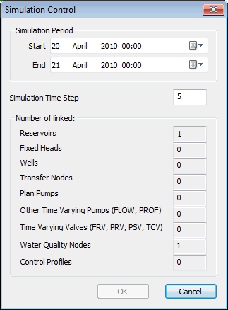

  1. Aprire una rete, i dati di controllo associati da aggiornare e una configurazione dei dati live contenente i dati da utilizzare per l'aggiornamento.
  2. Selezionare Controllo > Aggiorna controlli da dati live dal menu Rete. Verrà visualizzata la finestra di dialogo Controllo della simulazione.
  3. Fare clic su OK per aggiornare i dati di controllo dai dati live collegati.
InfoWorks aggiornerà i dati di controllo utilizzando le regole illustrare nella sezione seguente.

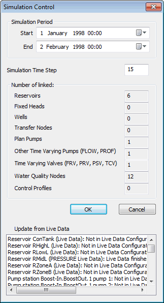

Al termine dell'aggiornamento dai dati live, eventuali errori verranno visualizzati in un gruppo aggiuntivo nella finestra di dialogo. Questo gruppo rimane nascosto se non si verificano errori.
