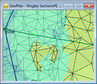

Visualizzazione dei triangoli TIN sulla planimetria
È possibile visualizzare i contorni dei triangoli sottostanti che compongono un modello terreno TIN.
Triangoli TIN visualizzati sulla planimetria
