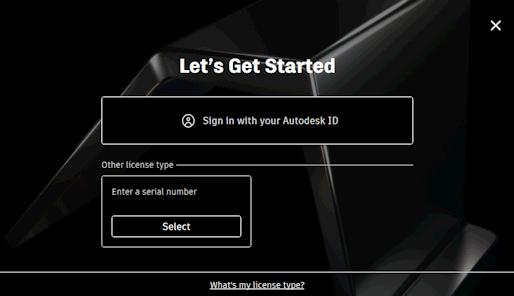

Quando si avvia InfoWorks WS Pro per la prima volta o si sceglie l'opzione Gestisci licenza nel menu Autodesk Account e si fa clic sul collegamento Cambia tipo di licenza, viene visualizzata la finestra Per iniziare di Autodesk:
Se è già stato creato un account Autodesk, fare clic su Accedere utilizzando il pulsante ID Autodesk. Per ulteriori informazioni, vedere Accesso utilizzando l'ID Autodesk.
In caso contrario, fare clic sul pulsante Seleziona per registrare il prodotto. Seguire le istruzioni visualizzate sullo schermo per registrare il prodotto e impostare l'account Autodesk. È quindi possibile accedere come descritto in Accesso utilizzando l'ID Autodesk.

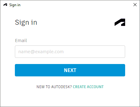

  1. Nella finestra Accedere:
    Immettere l'indirizzo e-mail o l'ID Autodesk utilizzato per l'account Autodesk nella casella E-mail.
    Se non si dispone di un account Autodesk, fare clic sul collegamento CREA ACCOUNT per aggiungere le credenziali, quindi riprovare.
  2. Fare clic su AVANTI. Viene visualizzata la seguente finestra:

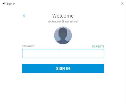

  3. Immettere la password per l'account Autodesk nella casella Password.
    Se la password è stata dimenticata, fare clic sul collegamento DIMENTICATA? per reimpostarla. È quindi possibile ripetere l'accesso utilizzando la nuova password.
  4. Fare clic su ACCEDI. Verranno controllate le credenziali e la licenza. Al termine della verifica, la finestra viene chiusa ed è possibile iniziare a lavorare con InfoWorks WS Pro.
